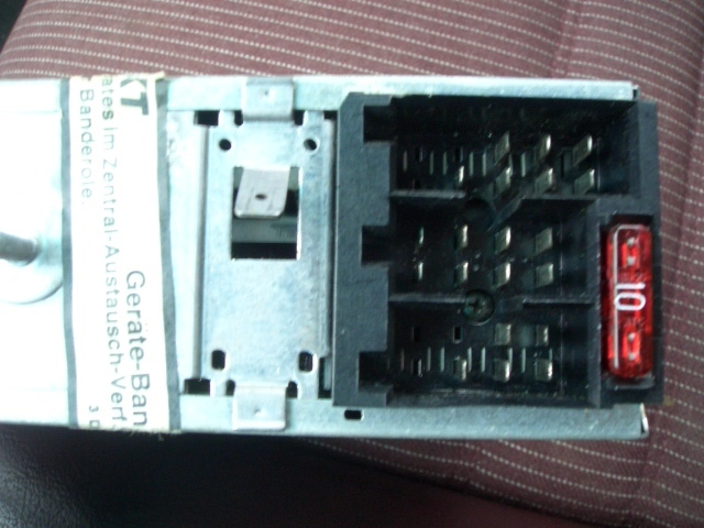

damit habe ich mich noch nicht direkt beschäftigt. Ich habe dir mal die Rückseite des Radios als Bild beigefügt. Was meinst Du, gibt es da einen Adapter/Anschluss für ein Aux/Mp3 Anschluss?

Aeh keine Ahnung - wenn ich ne Belegung von dem Steckerzoo hab und AUX in da irgendwo drauf ist, loete ich mir selber einen... aber ein Blick in die Bedienungsanleitung des Modells macht wenig Hoffnung. Da ist nirgendwo von Wechsleranschluss oder AUX die Rede und beim Umschalten der Signalquelle gibts auch nur Radio und das eingebaute Laufwerk.

Die Blaupunkt RDM/RCM 127 haben einen AUX und sind optisch nicht weit von den 104ern entfernt.

beim London besteht Hoffnung - das Ding kann nen CD Changer bedienen laut Manual - wenn man dem irgendwie vorgaukeln kann, dass es nen Changer hat, besteht ne gute Chance auf AUX statt CD Changer. Man braeuchte halt mal ne Belegung von den Anschluessen...
PS: hier ist die Anleitung fuer den AUX Umbau - Danke ans Porsche Forum!

Da besteht nicht nur Hoffnung, und das Wort "Umbau" in dem Kontext ist stark übertrieben. Steht alles in der Einbauanleitung, und ist offiziell so vorgesehen. Man bräuchte nur das originale Adapterkabel, ist aber schnell gebastelt: Am dritten ISO-Stecker (C, ganz oben, 10-polig) Pin 3 & 6 verbinden (sagt dem Radio, das AUX freizuschalten ist), und dann über Pin 1 (links), 2 (rechts), 5 (Masse) Signal dran.

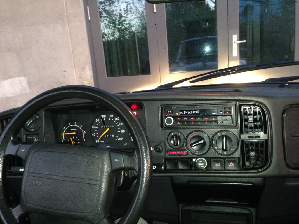

Ich habe seit ca. 2 Wochen ein Sony mit DAB/DAB+, UKW RDS, CD-Player, Aux, USB und MP3 fähig drin.
http://www.saab-cars.de/attachment.php?attachmentid=124286&thumb=1
Ich hoffe, man sieht es oben rechts vom Lenkrad?
Auch mit 51 brauche ich "meine" Musik in meinem 900er....
Uups..das Foto ist wohl nix dazu?
Ich mache mal ein besseres und lade es bei Gelegenheit hoch.:smile:
