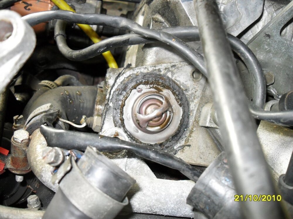

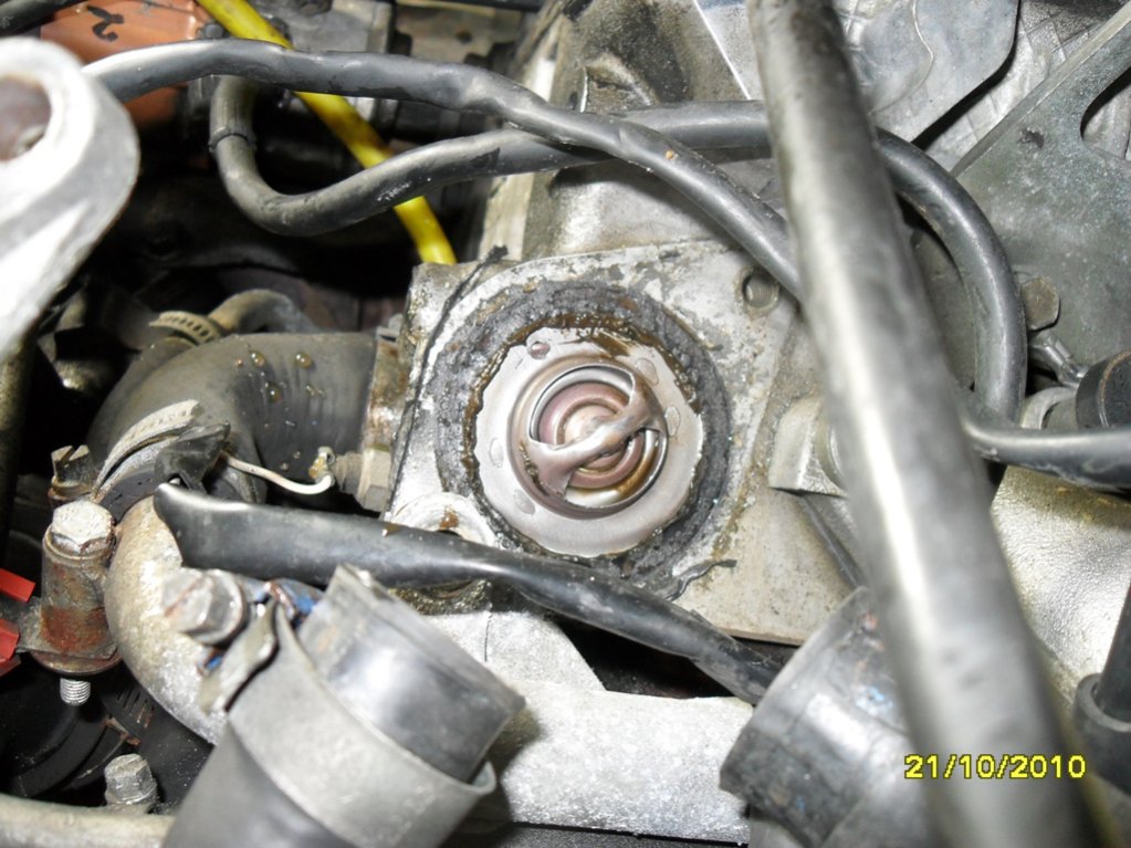

Leerlaufsteller grad abgebaut (und dabei die Schraube von der Schelle wo der mit befestigt ist verloren - kennt ihr das? Die Schraube fällt, bleibt hängen, dann will man die grad wieder aus der hintersten Ecke rauspfrimmeln, kommt grad mit'm Finger dran und dann fällt sie ganz und man hört grad noch wie die dumpf auf'm Boden aufschlägt aber findet die dann nicht mehr???? :mad:) die beidne 12er Sechskantschrauben raus, Deckel ab, und dann....
..das: :eek: :eek: :eek: :eek: :eek:
[ATTACH]50992.vB[/ATTACH]
Da hat irgendein Schlaumeier das alte Thermostat mal mit irgend einer Pampe eingeklebt :mad:
Also alles schön sauber gemacht, den Deckel ab und drinnen zumindest etwas gesäubert, dass zumindest wieder halbwegs gerade Dichtflächen vorhanden sind :eek:
Alles wieder zusammen und Motor an... Dicht. Wunderbar.

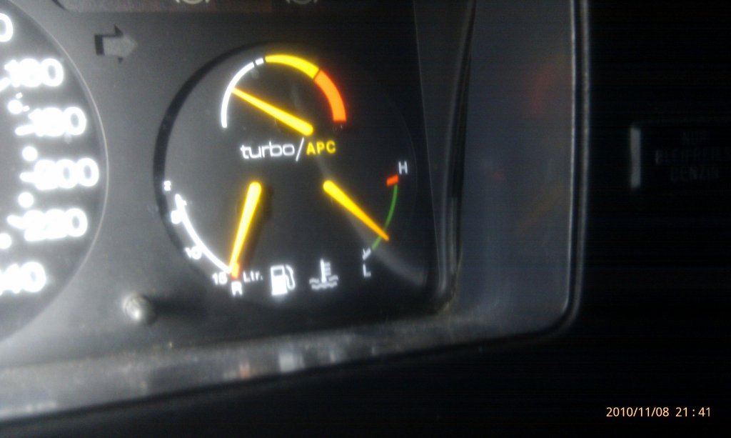

Bin also insgesamt ca. 10 km gefahren mit Einkaufen dazwischen. Als ich daheim war, sah die Anzeige so aus:
[ATTACH]50993.vB[/ATTACH]
Ist das ok so?
Dazu muss ich aber noch sagen, dass der Teilehändler meines Vertrauens mir ein 81 °C - Thermostat (!) gegeben hat (hatte der sogar auf Lager)... Also nicht wie üblich 82 °C oder 88 °C... Ist das ok?

also bei nem 81 C thermostat und den kurzen wegen würde ich mal behaupten das das normal ist, aber 81 is doch n bisschen niedrig,.... n 88er sollte schon her.
81 is wohl mehr für südliche länder würde ich mal behaupten!?
//Jens
Hi Jens,
hab ich mir schon gedacht... Das Teil bleibt jetzt erstmal drin, und bei der Spülung werd ich das dann wohl mal gegen ein "richtiges" Austauschen
Danke!

Sieht bei mir genauso aus :smile:
Die Bierflasche, die Ekelpampe im Thermostatgehäuse, oder die Temp-Anzeige? :biggrin:
Temp. paßt.
