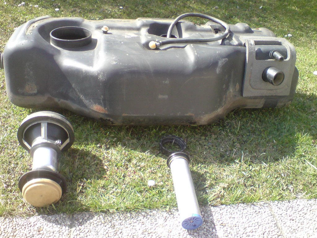

Hallo, habe heute den Tank ausgebaut!
[ATTACH]53479.vB[/ATTACH]
dies waren die Teile siehe Bild!
Jetz weis ich eigentlich überhaupt nicht wo das Problem liegt das iridium hat, aber vielleicht bin ich irgendwo falsch abgebogen:smile:
Ich habe das Blaue Teil( ich glaube des ist für dir Anzeige des Tankinhaltes zuständig) mit der Hand rausgedreht, das andere Teil(keine Ahnung was das ist?),jedenfalls die Schlauchschelle gelöst, und fertig! ist ein Saab Sedan BJ,84

Bei mir gings aber auch um den Tankgeber (Rohr recht im Bild)
Und dieser ist, wenn der Tank noch eingebaut ist, schlecht zu erreichen! (Loch im Karosserieboden nur etwas größer als die Verschraubung)
Wenn der Tank im ausgebautem Zustand vor einem liegt, macht das, das rausschrauben der Komponenten wahrscheinlich einfacher!
Und jetzt wo der Geber einmal draußen war, läßt sich die Verschraubung auch einfacher lösen, wahrscheinlich auch ohne Werkzeug!

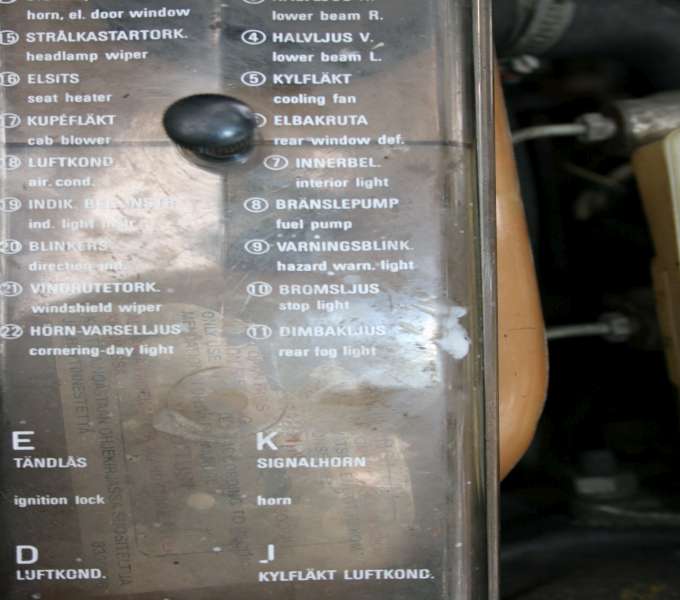

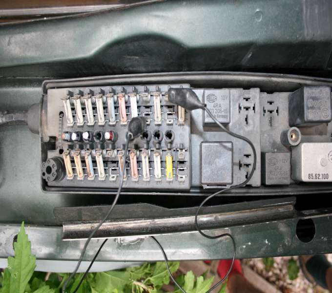

So habe den Sicherungskasten geöffnet und die Sicherungen Benzinpumpe(8) und Bremslicht(10) überbrückt in einigen anderen Themen steht da was von Benzinpumpe(30) und Bremslicht(31) ich meine diese sind die selben wie bei meinen Modell(Saab 900 Bj 81) nur mit einer anderen Bezeichnung(8,10)
[ATTACH]56037.vB[/ATTACH]
Zur Überbrückung selber, so habe ich das gemacht leider ohne erfolg ich höre das Summen der Benzinpumpe nicht;-(
[ATTACH]56036.vB[/ATTACH]

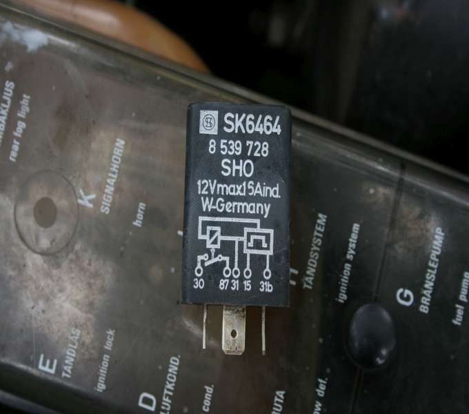

Das Relai:
[ATTACH]56035.vB[/ATTACH]
Danach habe ich die Autobatterieausgebaut(Starterkabel sind leider nicht so lange, und habe sie direkt angeschlossen, Siehe da die Benzinpumpe hat nix, sie läuft!
So nun stellt sich die Frage Bei der Überbrückung(Relai) hat sich nichts getan, also hat das Relai ja nicht´s die Benzinpumpe bei direkten Anschluss funktioniert ja auch! Da kann jetz doch nur ein Kabel nicht in Ordnung sein!

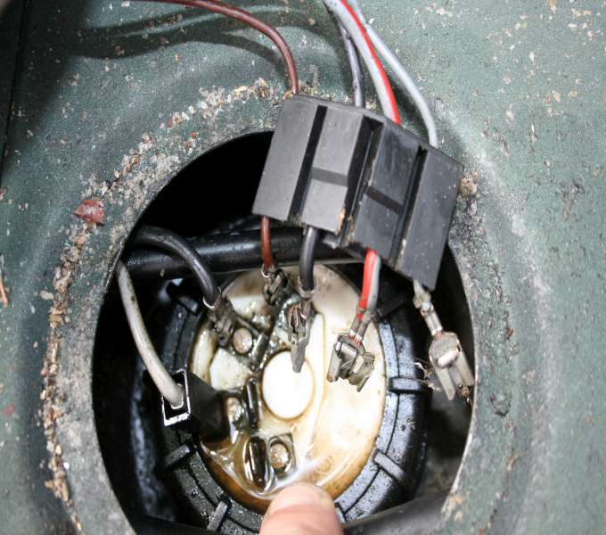

Verkabelung zum Tankgeber ->(mache ich immer vorher ein Foto-damit ich weis wie alles wieder zusammengehört).
So habe es nun über den Tankgeber direkt angeschlossen(das Graue (+) das Schwarze(-) und es funktioniert!

Sodala, nach Stunden und vollen Hosen, endlich Loisl´s rennt wieder!
Ich bin halt einfach ein zu schwacher Funkenkitzler;-)(Gut das ich ein Foto gemacht habe aber was hilfst wenns beim abnehmen der Gummikappe 3 Kabel mitrausgezogen hast;-) ich Nasenbär)
