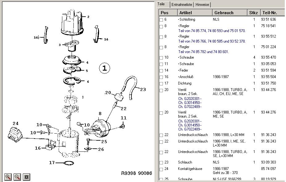

Sagt mein Schrauber auch aber laut EPC kommt ein Ventil bei der Unterdruckdose zum Einsatz (siehe Anlage Teil Nr. 20) :confused:

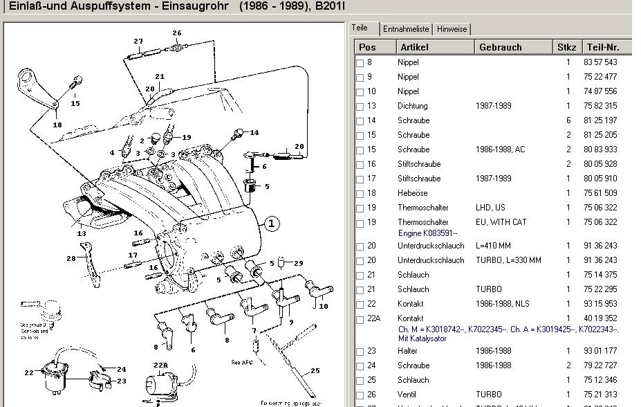

Das Ventil (Teil Nr. 26) lässt "Verkehr" in Richtung Einsaugrohr zu und stopt Überdruck bzw. Verkehr in Richtung Zylinderkopf
Das Ventil, das du meinst ist das Rückschlagventil von der Kurbelgehäuseentlüftung... du weißt schon, wo die Dose ist?
Im EPC sind alle jemals verbauten Bauteile für alle Märkte dargestellt. Das Verzögerungsventil für den Zündverteiler ist unnötig und kann dort entfallen. Das Rückschlagventil zum Zylinderkopf dagegen notwendig.
Du hast auf das Falsche Bild geschaut
