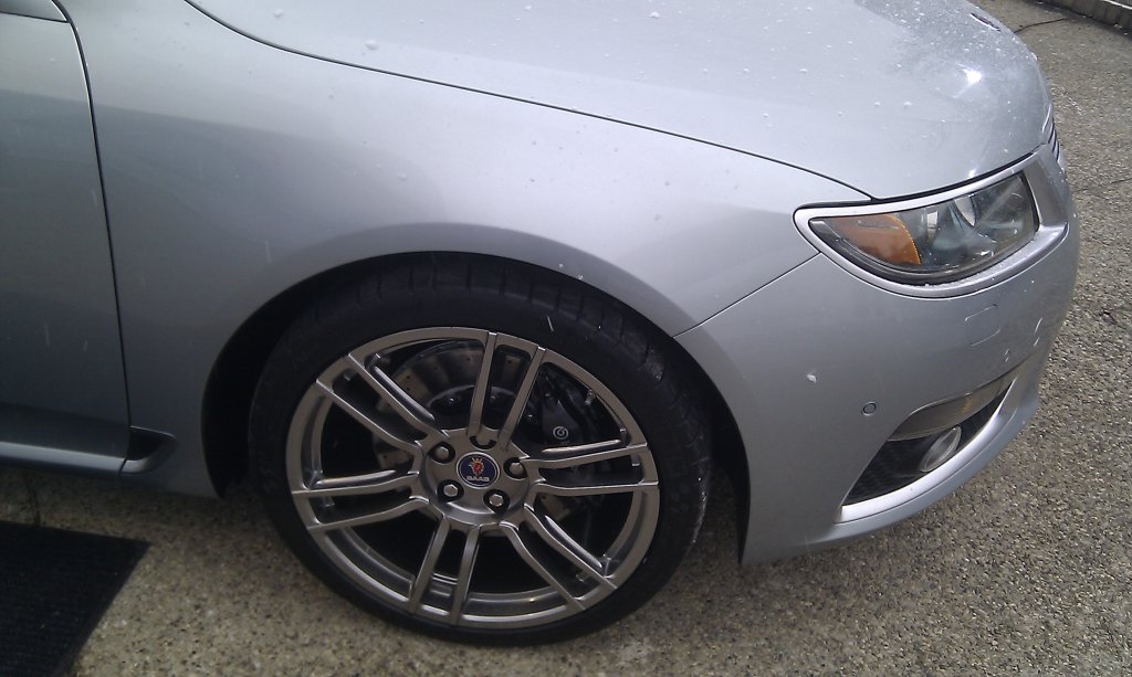

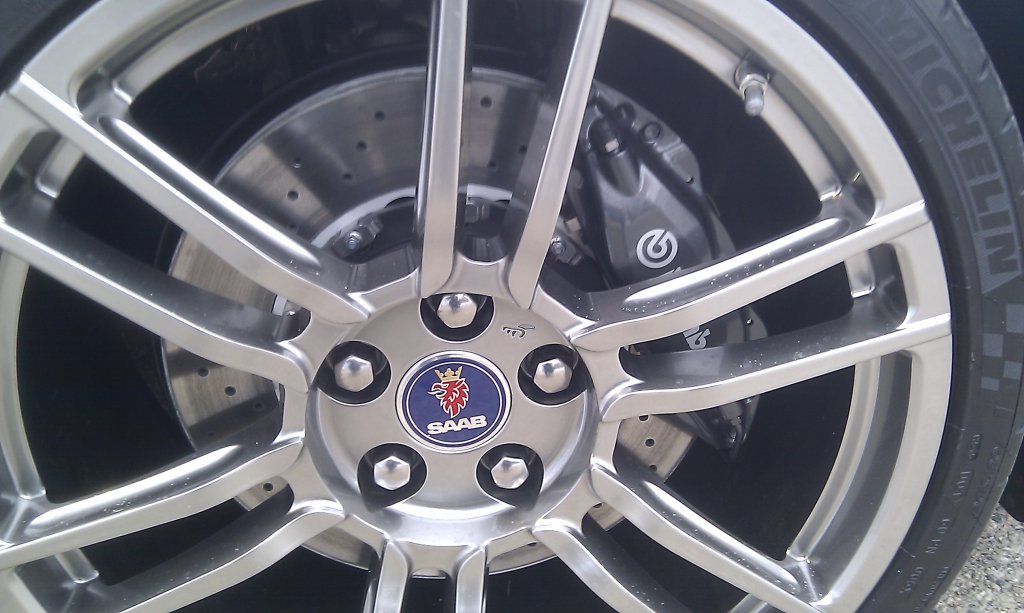

Schicke Bremsen für den hirsched 9-5II...
Ist jedoch interessant das Bild, da es auf der Hirsch HP offiziell noch keine Felgen oder Bremsen gibt.

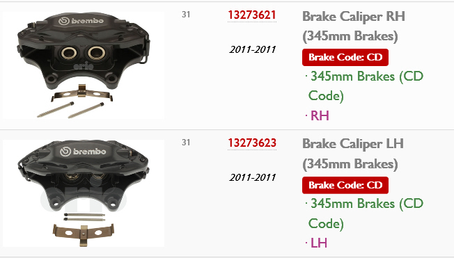

Die Bremse soll sich wohl auch "einfach so" durch den Händler direkt bei Saab ordern lassen...

Um das Ganze hier mal kurz aufzugreifen...
Müssten nicht theoretisch Bremssättel und Scheiben vom Insignia OPC auch auf den 9-5II 2.8V6 passen?
Hat das eventuell schon mal jemand umgebaut?
Danke!

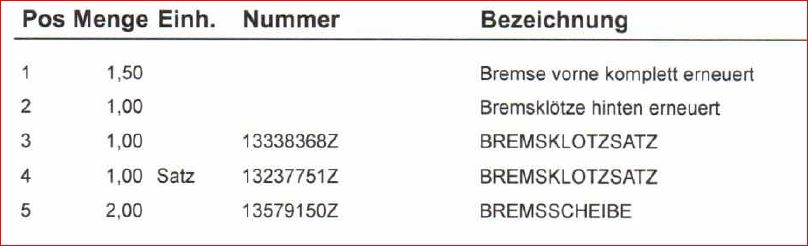

Ich kenne nur die Aussage, dass das Fahrwerk mit dem OPC identisch sein soll.
Auf den Rechnungen für die Bremsen steht immer "OP" für Opelteile; z.B. "Nummer: 13579150 Bremsscheibe OP und 22959104 Bremsklötze OP".
Hier TTID 190 PS, nicht AERO.
Hier rein infohalber die Teilenummern für einen TTiD (Serie mit HiPer Strut Fahrwerk) aus einer Rechnung von 2014...
Die Teilenummer 13579150 sagt "Bremsscheibe passend für OPEL, CHEVROLET, SAAB, VAUXHALL"
Hat zwar nichts mit den Teilen für den OPC zu tun, könnte aber heißen dass die OPC-Bremsanlage auch auf den Saab passen könnte.
Edit: Konnte es mir selber beantworten.
Die Teilenummern beim OPC sind identisch zu Saab!
Vom Insignia werden immer mal wieder Bremsteile günstig angeboten, es muss also nicht immer von Hirsch oder Orio kommen.
Schön, dass die Aussage meines Technikers aus der Werkstatt auch hier zutrifft.
