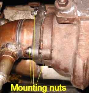

Hallo Kater
Ich bin nicht so erfahren mit Autos, aber am Klang an trifft das am besten zu denke ich. Kann das sein, dass wenn der Klopfsensor den Motor eingeriegelt hat, dass man das Klappern dann gar nicht mehr hört, auch in den tiefen Drehzahlen nicht? Nach dem einriegeln konnte ich das metallige Klappern noch nie feststellen. Das Einzige was ich feststelle ist, dass der Motor ganz bisschen anders klingt wenn er warm ist. Vielleicht etwas rauher. Das fällt aber nur auf, wenn man sich sehr gut achtet.
Ein Kollege hat mir ein Foto beigelegt, das wäre vermutlich die kaputte Stelle oder?
Gruss..Manu
