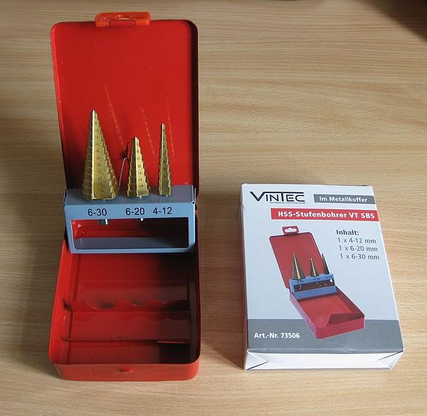

Also ich nehm jedesmal einen Sogenannten Brautlochbohrer, (Antennenlochbohrer)
der rest wird mit der Feile gemacht
die Fassung holst du dir vom Schrott, dann musst du vielleicht die Laschen öffnen und den Stecker umbauen!
Den Dichtungsgummi lies ich weg, nahm dafür Bostik - Kit (Kitt der niemals aushärtet) und fertig
ist viel billiger als schon gemachte zu kaufen

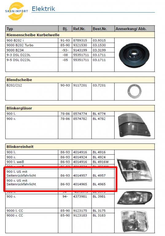

Originale Lampen aus US besorgen, die haben dann auch zusätzlich noch die seitenreflektoren ... :cool:
Und die brauchste dann auch net aus US besorgen,sondern bekommste dann auch hier...
wo denn?
Überall dort wo du Ersatzteile bekommst, müssen sie halt bestellen ... Ich spielte aber eher als gebraucht über z.b. eBay.COM an

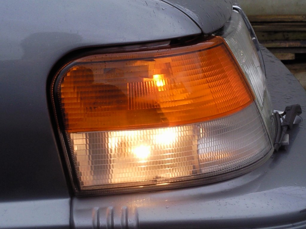

Habe das bei meinem US 9-3 ja serienmässig, habe da nur die Blinkleuchte gegen die ohne den gelben Refelktor getauscht (also US-Version gegen EU-Version) und dann die verschlossene Öffnung im Gehäuse ausgefräst/gebohrt, ging recht einfach da man ja nur den "Deckle" der die Öffnung verschließt durchstoßen muß. Die Fassungen musst Du extra bei Saab bestellen, die sind bei den Leuchten ja nicht dabei. Die originalen haben drei Kontakte und da kommt dann ein 21/5W Birnchen rein, oder Du besorgst Dir nochmal die Fassungen für das Blinklicht, die müssen aber dann an die Öffnung angepasst werden. Dann leuchtet es allerdings auch nur in einer Helligkeitsstufe.
Danke! Das heißt ich könnte neben dem Rückfahrlicht quasi noch ein "Positions-/Standlicht" mit 5W schalten?
