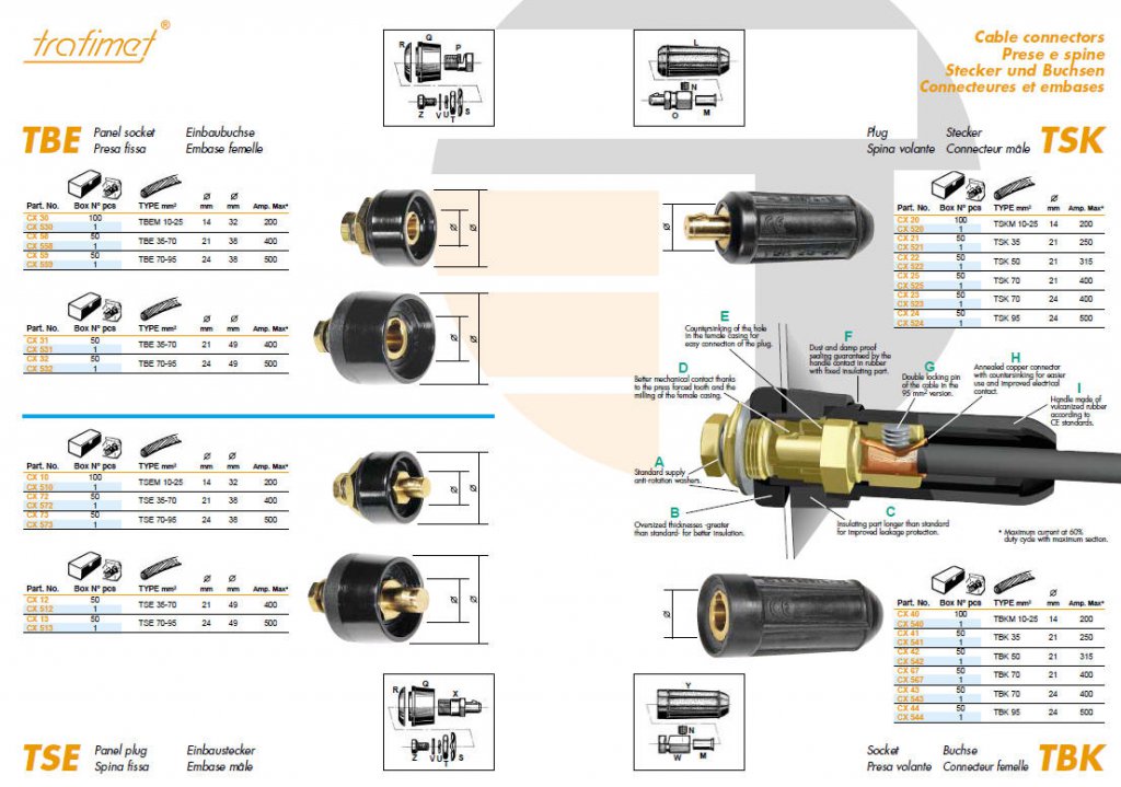

Aus dem Staplerbereich gibt es auch gute Stecker. Natürlich auch mit Verdreh-Schutz...
Is aber nur 1-Polig...
wenn man je 2 davon nimmt, und jeweils einmal Männlein und Weiblein pro Seite verwendet, könnte es trotzdem unverwechselbar funktionieren :smile:
Schon klar, aber ich denke die Bequemlichkeit mit einem Steckvorgang beide Pole zu stecken, wäre sicher hier erwünscht...
...und im Staplerbereich sind 50 A Kleckekram....
