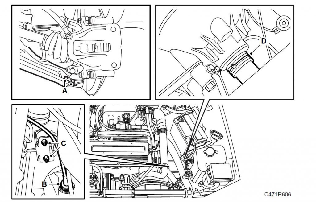

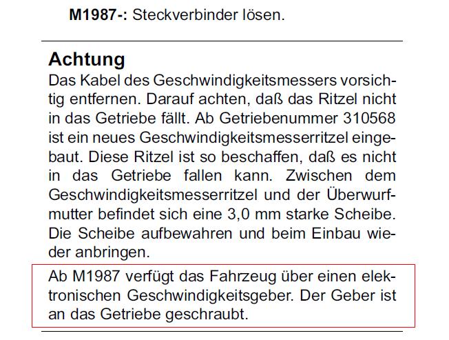

Hey,
anbei ein bißchen Text aus dem DIY-pdf und ein paar Bilder dazu.
[ATTACH]51419.vB[/ATTACH][ATTACH]51420.vB[/ATTACH]
Hoffe, das hilft Dir...Ich geh mal von MY 89 aus, d.h. nach 87 (siehe Text), d.h. Du müßtest den Geber suchen - mit etwas Glück ist er ja da, wo vorher das Ritzel war.

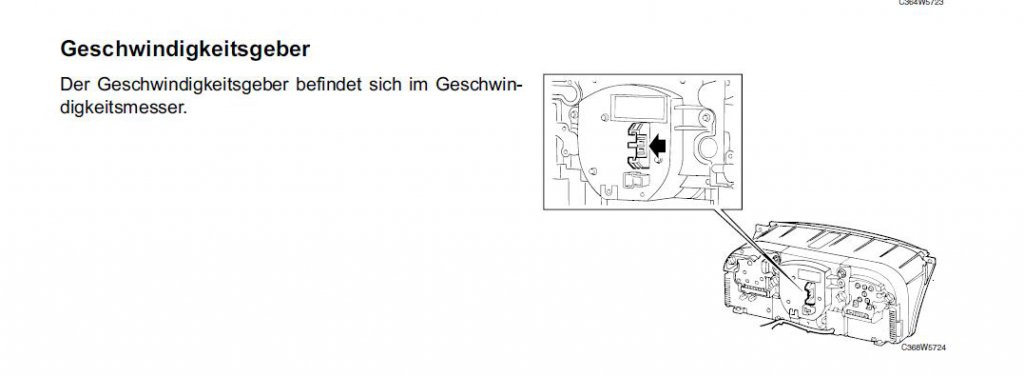

Außerdem gibts auf der Hinterseite des Kombiinstruments einen Geber für den Tempomaten (falls vorhanden), da weiß ich nicht, ob der Auswertet, was vom Geber im Getriebe kommt, ober der nur für de Tempomaten da ist etc...
[ATTACH]51421.vB[/ATTACH]
