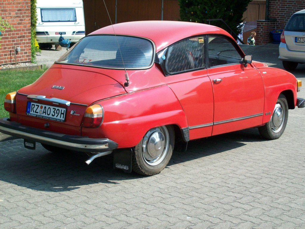

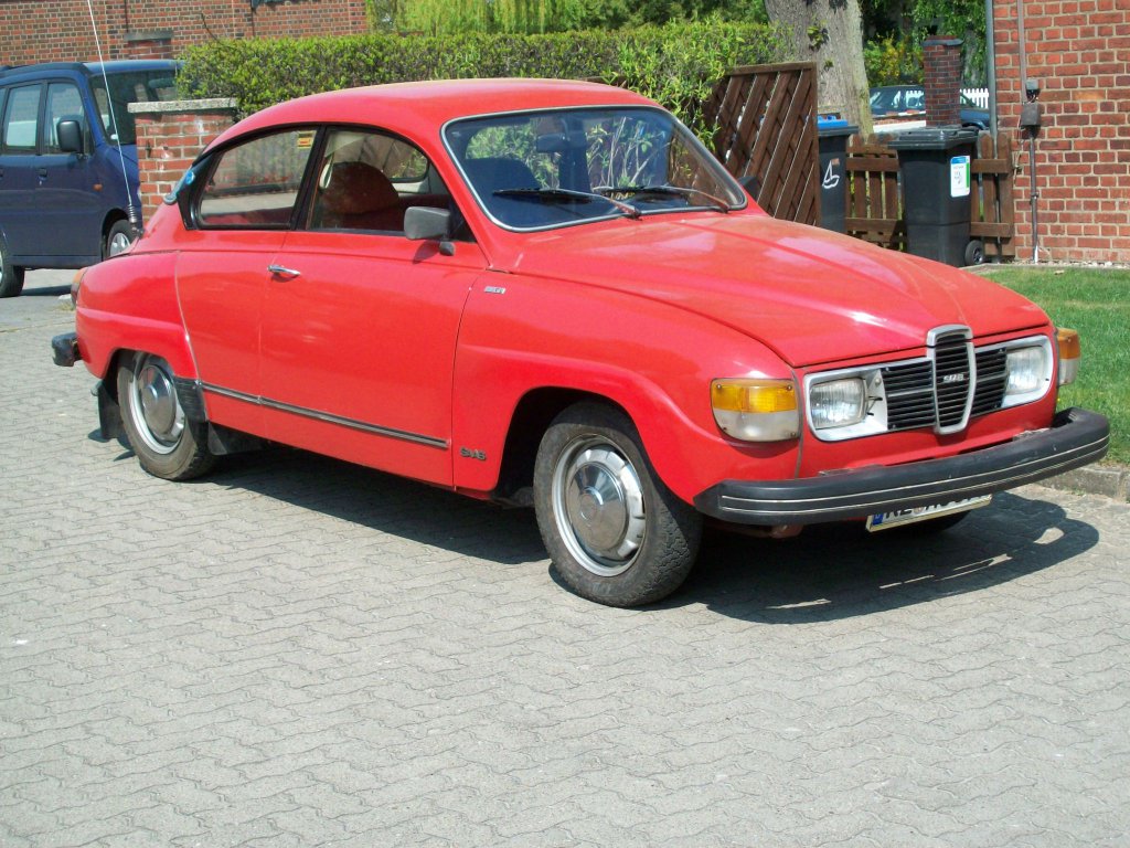

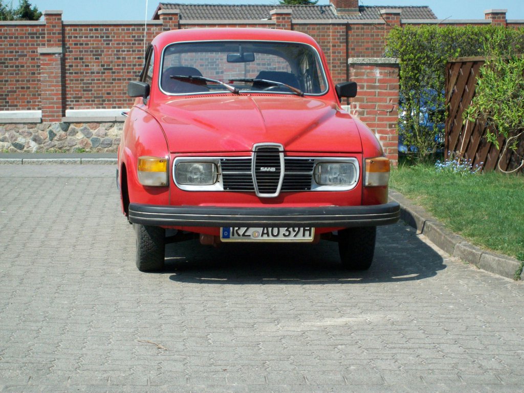

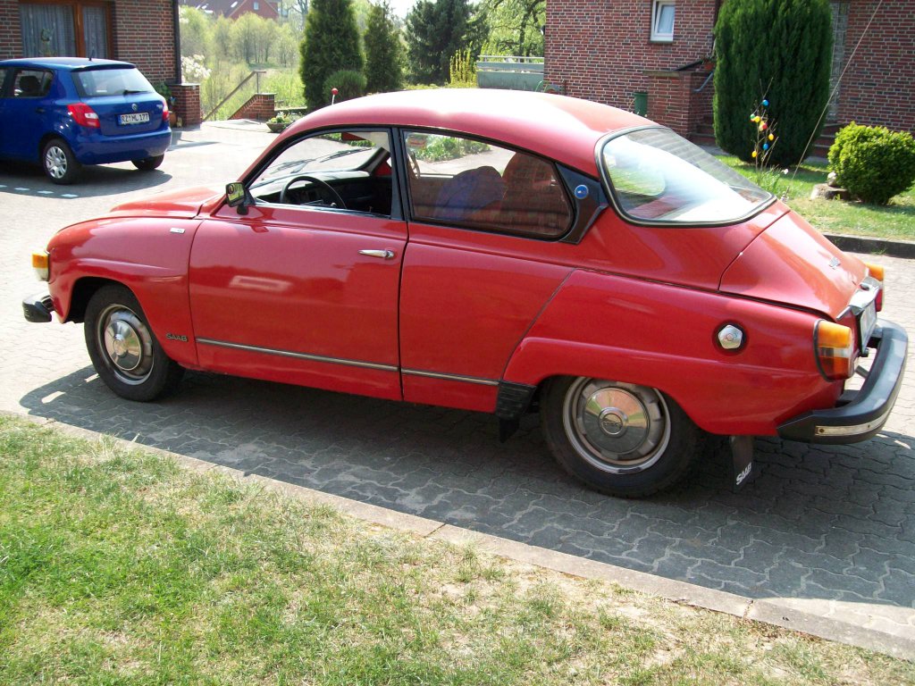

Neuerwerb SAAB 96 V4 BJ 78
Das finde ich nicht. Mir gefällt das Schwarze echt gut! Tolle Idee!
leider haben sich der rostgrund und die farbe sich nicht vertragen, muss nocheinmal abgeschliffen werden!

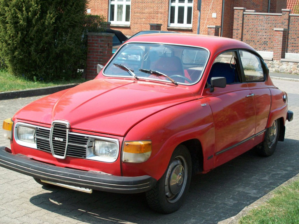

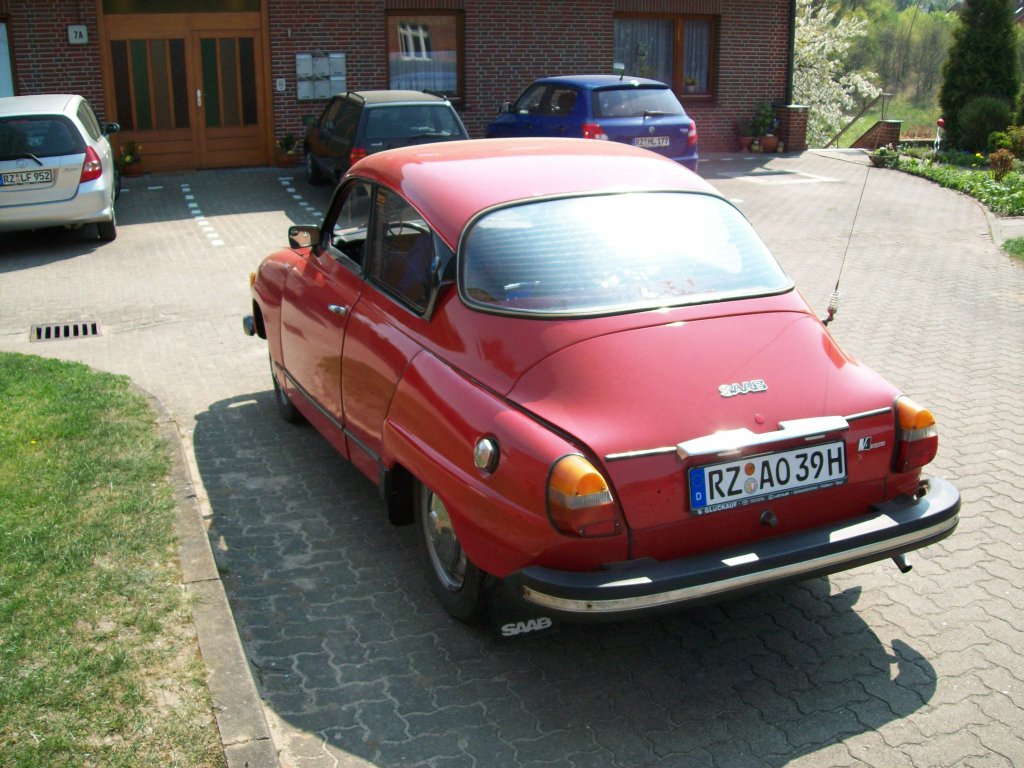

Nun das Ende aller Überlegungen und der jetzigen Tat!
Nun soll unser 96 mal zeigen was noch an Überraschungen auf mich zu kommen
ist nicht zu vergessen denn er stand seit 1984.
[ATTACH]54116.vB[/ATTACH][ATTACH]54117.vB[/ATTACH][ATTACH]54118.vB[/ATTACH][ATTACH]54119.vB[/ATTACH][ATTACH]54120.vB[/ATTACH][ATTACH]54121.vB[/ATTACH]
So nun sind ca 6 Tankfüllungen gefahren, von der 8fach bereifung als zugabe verabschiedeten sich 2 räder denn sie liefen wie ostereier felgen verzogen.
2 weitere reifen lösten sich langsam auf, überaltert! Fals noch jemand komplette Sommerräder hat, bitte angebot über PM.
zwei kraftstofffilter waren auch schon voll Dreck und ausgetauscht, Bremssattel scheint wieder etwas fest zu sitzen, vorn leichtes quitschen.
abgesehen von diesen Kleinigkeiten stört mich das zucken der Tankanzeige u die Tempanzeige zeigt gern mal beim kalten motor das er angeblich kocht.
Gibt es dort noch diesen konstanthalter (ich meine so eine art widerstand) an der rückseite des Tachos?
Ferner muss ich in letzter Zeit länger starten, er springt meist sofort an, geht aber dann wieder aus und dann muss ich orgel bevor er wieder anspringt.
Sprit verliert er aber nicht und auch die startautomatik funkelt, gibt es bekannte stellen wo er luft ziehen kann und somit der sprit zurück läuft?
Gern würde ich mal den freilauf raus nehmen ist dieses nach all den jahren ratsam?
Beschleunigung ist sehr gut und der registerversager arbeitet einwandfrei trotz allem scheint ab 120km/H die luft raus zu sein.
