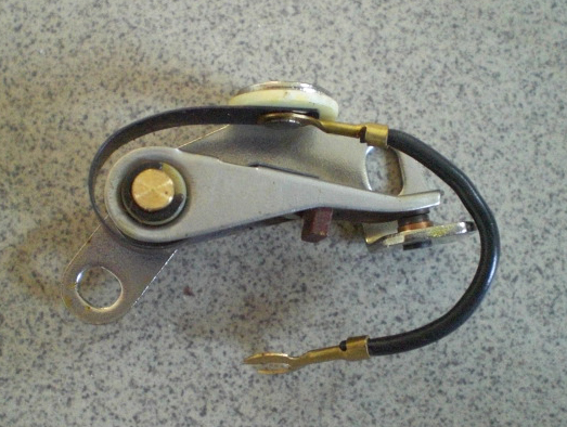

[ATTACH]55727.vB[/ATTACH]
Gruß->
Hmmm, auf dem Bild sehen die Kontakte aber zumindest von der Seite nicht irgendwie verspratzt oder so aus. Dies würde ich, wenn das Ding durch ein elektrisches Problem (egal ob C oder L) zu wawerden würde, doch aber stark vermuten.
Wäre schön, wenn der Tausch des C hilft, glaube es aber nicht wirklich.
@ René
Da bitte ich um Verzeihung !
Das Bild diente nur zur Anschauung, um die Plastikkomponenten in diesem Bauteil zu verdeutlichen.
Gruß->

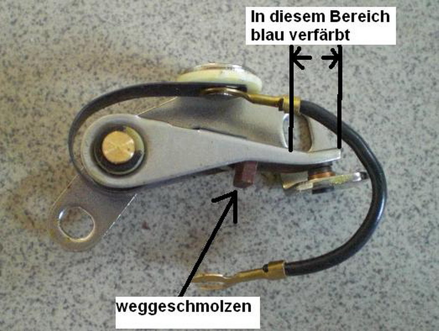

ich mache noch ein bild der alten kontakte, nicht die runden plattformen vom hammer oder amboss sind verbrannt, sonder am hammer oberhalb der platform ist das metall blau angelaufen und das kunststoff, welches am verteilernocken anliegen soll, weggeschmolzen
[ATTACH]55775.vB[/ATTACH]

... am hammer oberhalb der platform ist das metall blau angelaufen ...
Dann sind die Kontakte wirklich heiß geworden. Das ging aus den beisherigen Beschreibungen so nicht hervor und ich nehme damit meine Mutmaßungen zurück. :smile:

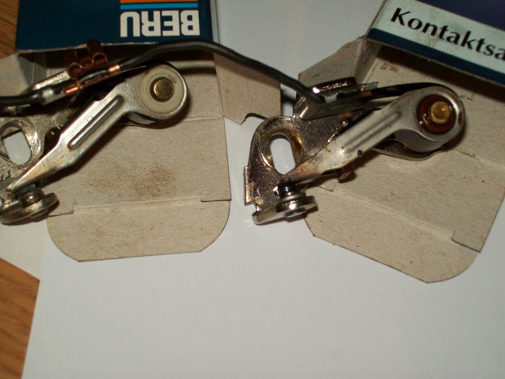

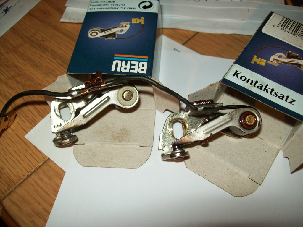

Hier nun die beiden Kontakte die in der letzten Woche verbaut waren!
[ATTACH]55840.vB[/ATTACH][ATTACH]55841.vB[/ATTACH]
Auf dass es nun halten möge.
