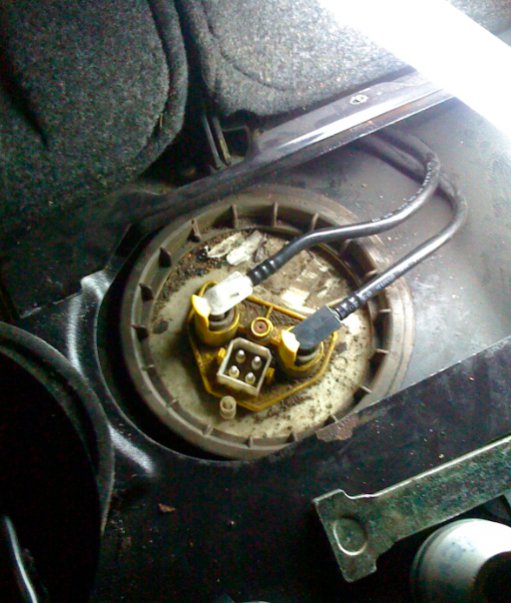

Bisher war ich wenig erfolgreich beim Ausbau der Kraftstoffpumpe in einem
9000 CSE 2.0 LPT MJ 97. Ich habe ein Bild des derzeitigen Standes angehängt. Vielleicht hat jemand einen Tipp, wie man den Ring üblicherweise dazu bringt, sich zu drehen? Das würde mich sehr freuen.
Viele Grüße
Robert
[ATTACH]52199.vB[/ATTACH]
Eine große Kneifzange.
Griffenden in die Mulden und dann mit einem großen Schraubenzieher drehen.
Vorher WD40 ins Gewinde sprühen!

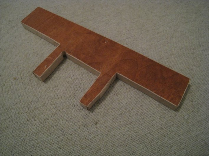

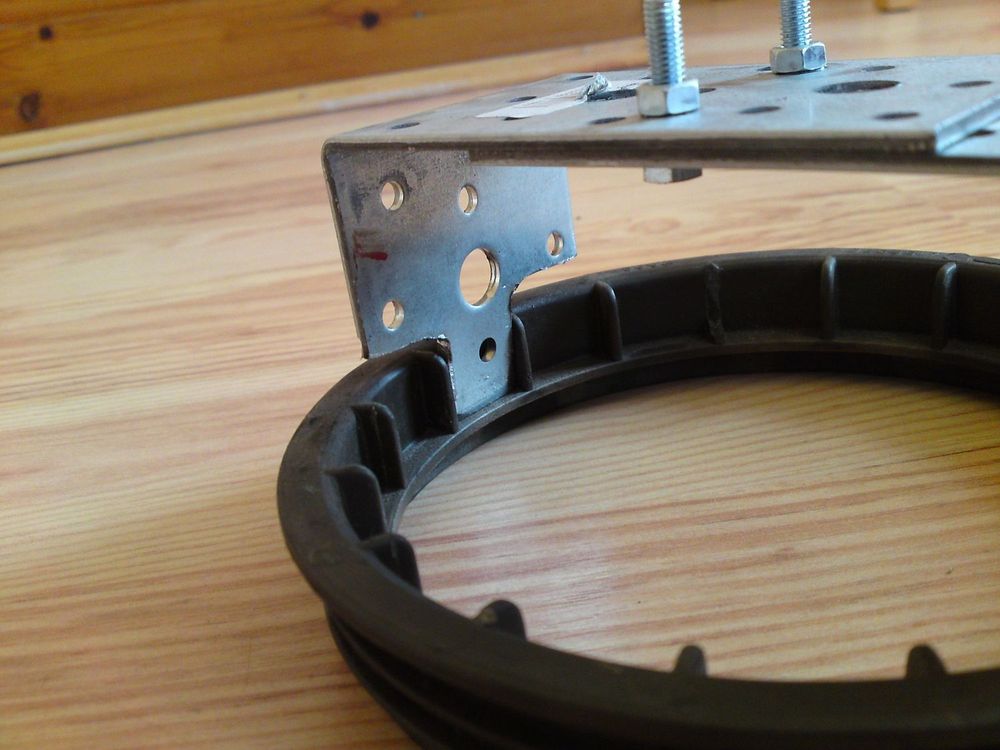

Vielen Dank Euch beiden und denjenigen, die die oben gezeigten Bilder mal gemacht haben. Dann baue ich mal was zusammen!

Also ich hab den Ring mal mit Gefühl und bisschen Geduld aufgedreht bekommen, mit einem breiten, etwas stumpfen Schraubenzieher und Hammer.
Immer schön leicht schlagen, gegen den Uhrzeigersinn versteht sich :)

- Ich habe zum Öffnen des Verschlussringes eine den o.g. Holzkonstruktionen ähnliche Variante gebaut. Großer Hebel und ganz vorsichtiges Ruckeln überzeugten den Ring recht schnell, sich zu drehen. Der Ausbau der Pumpeinheit und Austausch der Benzinpumpe ging recht gut, aber das gebaute Werkzeug werde ich sicherheitshalber bei meinen anderen Werkzeugen behalten, solange ich den Wagen noch habe.
Das brachiale Holzwerkzeug stammt von mir. :biggrin::biggrin:
War mit der "Zangen-Methode" erfolglos...
