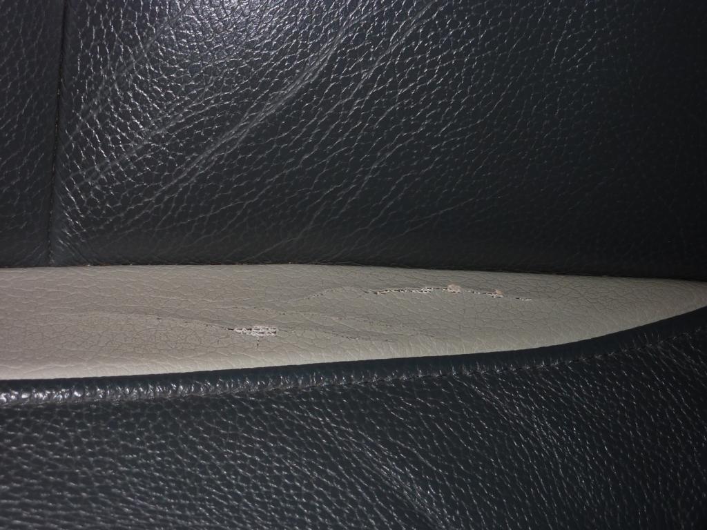

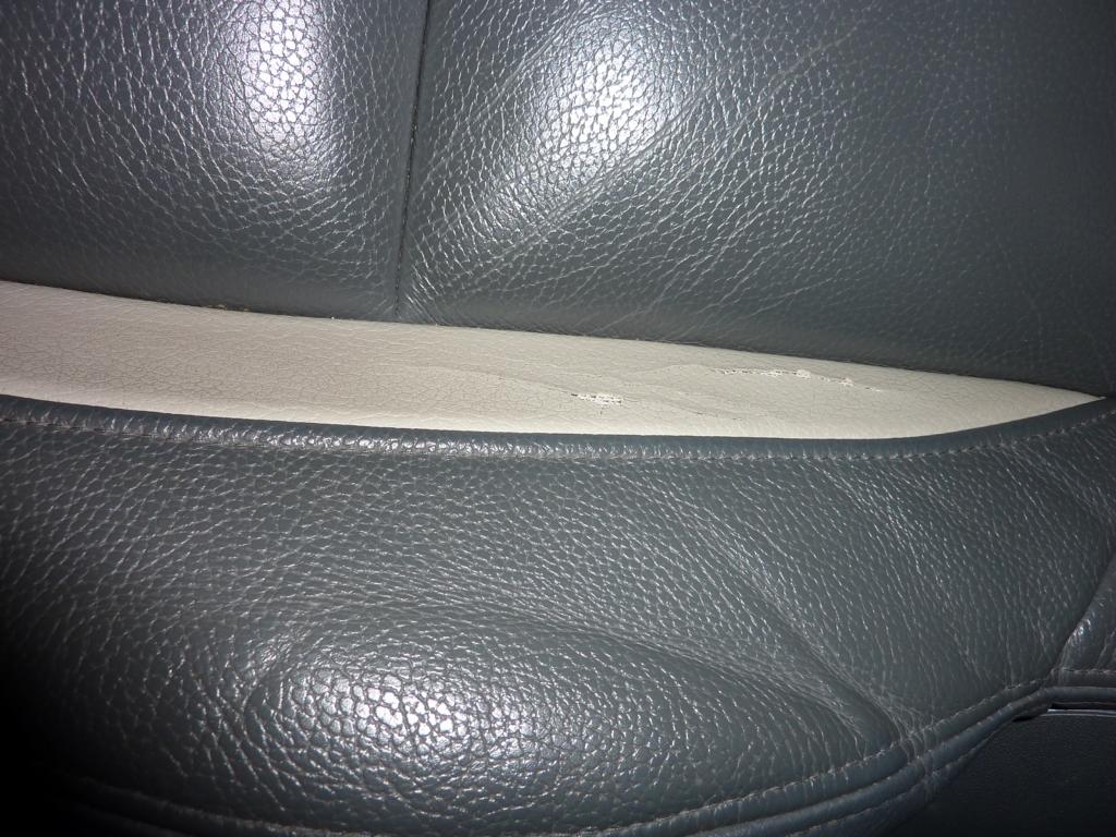

Hallo zusammen,
ich habe ein Problem mit dem Fahrersitz. Auf den angehängten Bildern
kann man die Risse sehen und nun würde ich von euch gerne wissen,
was ihr machen würdet.
Ich habe schon bei meiner "Haus- und Hof-Sattlerin" nachgefragt,
die will es aber nicht gerne machen (wegen Airbag etc), würde
aber das ganze Lederteil austauschen.
Wie siehts denn da mit "Smart-Repair" aus? Geht das noch?
Kann man das auch selber machen?
Viele Grüße - Philip
Hatte ich auch schon.
Du brauchst folgende Produkte:
Reinigungsbenzin für Leder (wichtig wegen der Färbung)
Lederschleifpad
Flüssigleder
Passende Lederfarbe
Lederpflege
Alles bekommst Du in o.g. Lederzentrum
Zuerst reinigst Du das Leder mit dem Reinigungsbenzin.
Dann schleifst Du die Fläche mit Gefühl glatt.
Dann füllst Du die Risse mit Flüssigleder dünn auf (lieber mehrfach dünn als einmal zu dick)
Noch einmal ganz fein überschleifen
Danach mit der passend angemischten Lederfarbe färben (gleiches Prinzip wie bei dem Flüssigleder)
Am Schluss mit Lederpflege versiegeln.
Das ganze dauert wegen der Trockenzeiten bis zu 1-2 Tage
Viele Grüße
Andreas_HH

Hi,
wusste nicht, dass das ein bekanntes Problem ist. Ich habe ähnliche Risse an genau der selben Stelle und hatte es auf einen Feindkontakt mit der Stahlschließe meiner Armbanduhr zurückgeführt.
Mal schauen, ob ich es selber behebe oder einen Lederdoktor engagiere.

Warum lasst Ihr Euch von einem Sattler nicht die Lederkeile neu einnähen?
Das sieht wieder aus wie neu und kann nicht die Welt kosten.
Oder ist der gesamte Bezug hin?
Mich würde brüchiges Leder wahnsinng machen.
Patina muss sein, aber Risse nicht.

Ravenous :Zumal die hellen Stücke eher wie Lederimitat aussehen.
Das sehe ich auch so : wenn man auf bild 1 genau hinschaut, da meine ich dass man das textile stützgewebe erkennen kann.
Genauso ist es auch. Die Seitenteile der Sitze sind aus Lederimitat/Kunstleder. Nur die Sitzflächen und der innere Teil der Rückenlehne bestehen aus echtem Leder.
Ausnahme sind hier die Premiumledersitze. Diese bestehen ausschließlich aus Leder.
Ich hoffe damit helfen zu können.

Hi Leute. So, Auto kommt grad vom Sattler zurück. Es wurde der innere Keil ersetzt, und der Äußere. Der Äußere wurde auch durch Echtleder ersetzt (ist wie schon geschrieben Kunstleder von Werk aus). Des weiteren wurde der komplette Sitz aufgepolstert. Der Sitz sieht aus wie neu!!!!
Bezahlt habe ich ganze 200 Euro.
Bin stolz wie Harr.... Top Arbeit zu super Preis wie ich finde!
