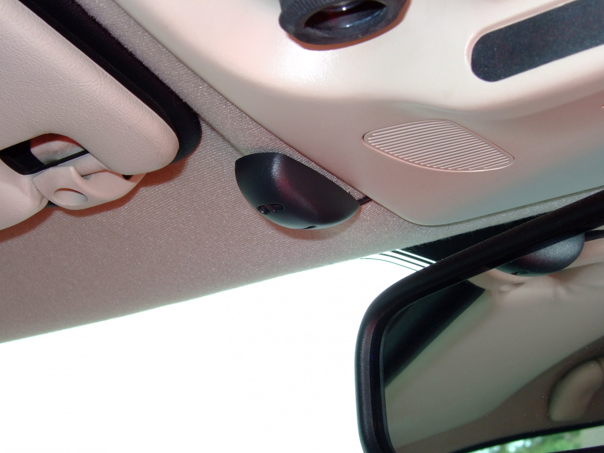

Für dein Baujahr gibt es zwei Telefonvorbereitungen. TEL 0 und TEL 1. TEL 0 beinhaltet glaube ich nur den Mute-Eingang an deinem Audiosystem neben dem Anschlussstecker (inklusive Stromversorgung) für das Telefon. TEL 1 hat zusätzlich ein verbautes Mikrofon in der Dachkonsole, und das Audiosystem kann die Audioausgabe vom Telefon auf die (vorderen) Lautsprecher aufschalten. Also viel Rauch um wenig reales... :biggrin:
Im Prinzip kann jede Freisprecheinrichtung angeschlossen werden. Wenn du Glück hast, kannst du das eingebaute Mikrofon (bei TEL 1) mit verwenden, ansonsten tauschst du es halt aus, ist auch nicht tragisch.

TEL1 erkennst du z.B. am verbauten Mikrofon (Dachkonsole abbauen), oder am voll(er) belegten Stecker in der Mittelkonsole.

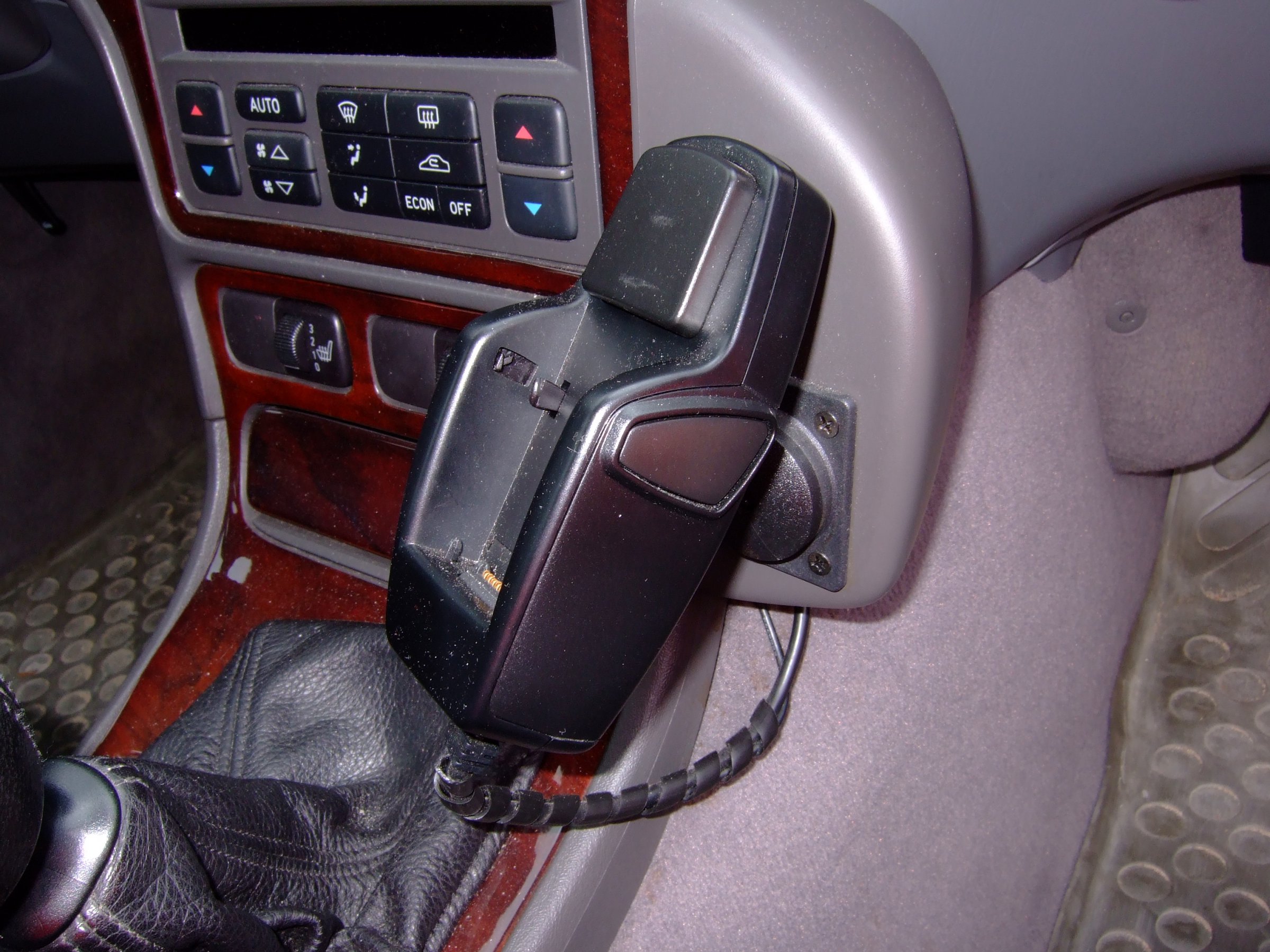

Das Teil war bei meinem eingebaut als ich ihn bekam:
2014_0529_124759.thumb.JPG.4729c6fa08ebfd2429b255602ed8fc5e.JPG 2014_0529_124818.thumb.JPG.efe91268c446672425006eeec8907758.JPG 2014_0529_125051.thumb.JPG.04c4729c16db09562392354c0ce68068.JPG
allerdings mit einer Schale für ein Nokia 6310(?), die ich noch liegen habe, weil ich dann eine für mein 6230 habe nachrüsten lassen.
Zur Installation kann ich dir daher nicht viel sagen, aber ggf. könnte ich die Schale fürs 6310 weitergeben.
Funktioniert super incl. Stummmschaltung des originalen Radios.
