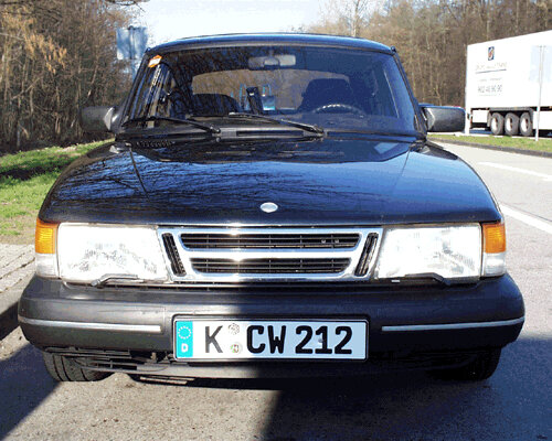

Bezüglich des CW-Wertes hat mein Straßenverkehrsamt ganz eigene Vorstellungen :shock: (ganz ohne Wunschkennzeichen):
Schöne Grüße
HansP

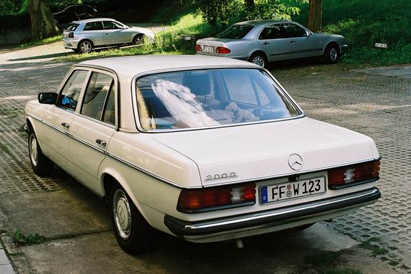

@rotz: mein 8vi Bj. 88 Kat/Serie braucht 95. Steht auch im Tankdeckel mit original Saabaufkleber. Habe normal versucht, mag er nicht. Denkt daran die Zündis euren ROZ- und OT-Experimenten anzupassen...
@aero: wow, ne echte sindelfinger stinkschleiche! aber mit 2 litern hubraum bist du nicht gerade der retter des bundeshaushalts! *grins*
