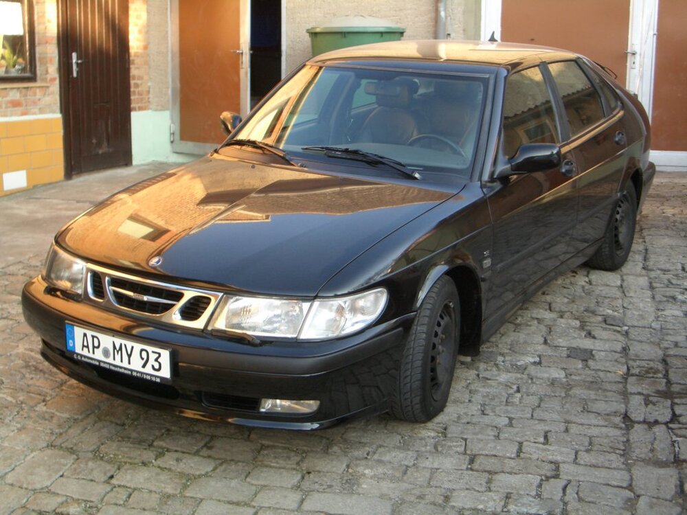

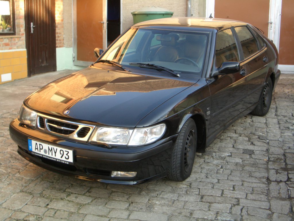

Bin gestern fündig geworden. 9-3 SE 2.2 TID, Erstzulassung 2002, 5-Türer in schwarz, Leder ebenfalls in schwarz, erste Hand mit Checkheft, 8fach Bereift. Habe gestern gleich mal 700 Kilometer abgerissen, der Wagen läuft wie ein Uhrwerk. Werde bald mehr berichten und Fotos nachliefern.

So, die ersten fünf Tage sind rum, 1200 Kilometer bereits gefahren. Heute war das Auto beim Schwiegervater auf der Bühne, Ölwechsel gemacht und alle anderen Flüssigkeiten kontrolliert, ein wenig Rostvorsorge wurde betrieben, Ledersitze behandelt u.s.w.
Was wurde festgestellt:
Motor ist ein echt rauher Geselle, (war diesbezüglich aber durchs Forum vorgewarnt) läuft aber Einwandfrei. Das Getriebe ist ebenfalls gut in Schuss. Sitze sehen Super aus, sind aber nicht ganz so bequem wie sie aussehen. Anzeige vom ACC ist absolut unbrauchbar(zeigt nur Hieroglyphen), die vom SID ist ohne Pixelfehler(hoffentlich bleibt das auch so. Winterreifen sind von minderwertiger Qualität und reichen nur noch für diesen Winter, die Sommerreifen(Qualität mittelmäßig) sind auch nur noch für einen Sommer gut. Mal sehen vielleicht kommen zum Herbst dann Ganzjahresreifen auf die Alu's.

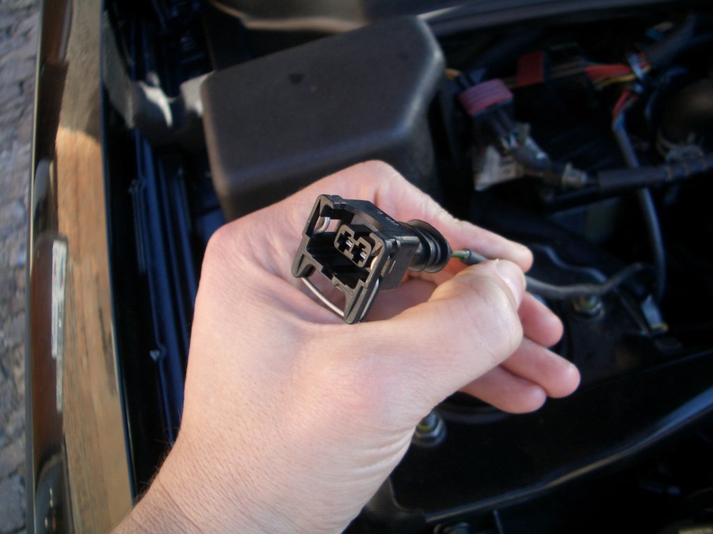

Eine Frage noch(auch wenn wahrscheinlich schon zig fach beantwortet und auch über Suchfunktion zu finden), was ist das für ein Anschluß? Kann ich über diesen Anschluß ggf. aus der Motorheizung eine Standheizung machen? Was würde der Spass kosten und kann mann die Standheizung dann über das ACC steuern?

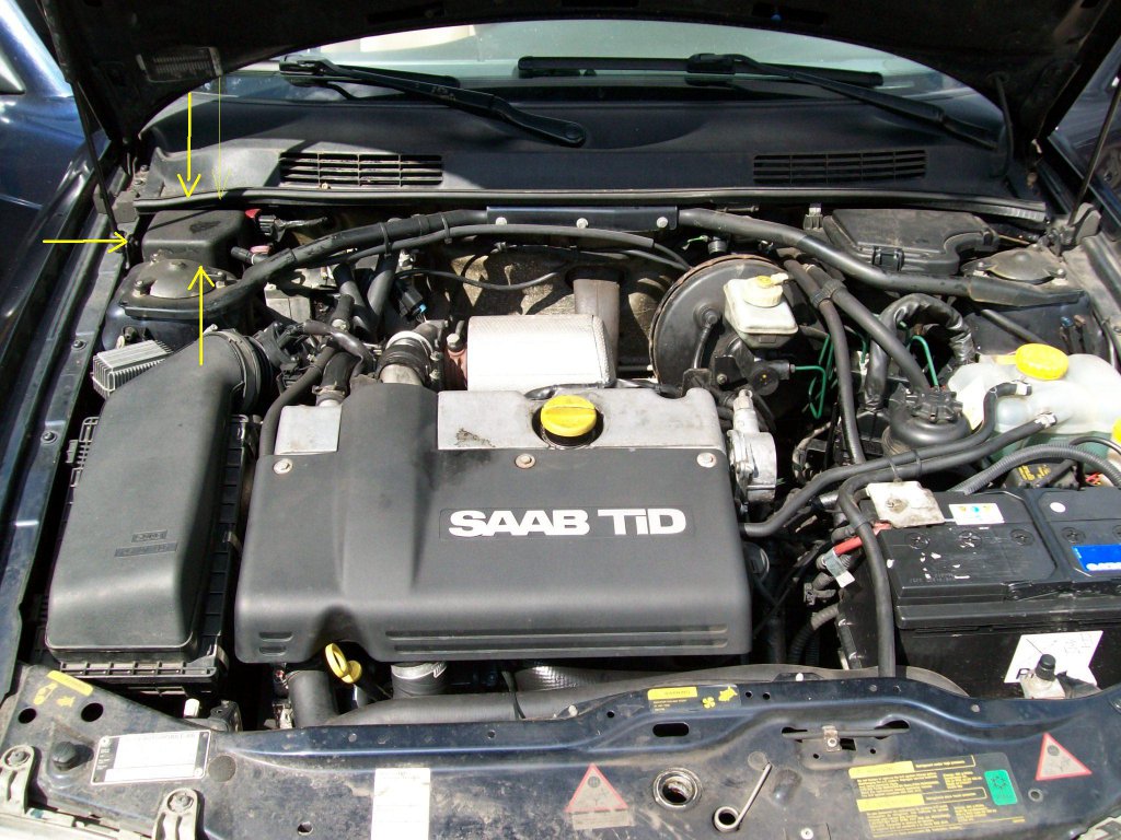

Wo hast du den Stecker gefunden?

Der Stecker befindet sich wenn man vorm Fahrzeug steht auf der linken Seite (Beifahrerseite) fast unmittelbar an der Winschutzscheibe.

Dein Stecker wird die vorbereitete GRAL (Geschwindigkeitsregelanlage) oder zu deutsch Tempomat sein.
Es sollte dazu noch an der Spritzwand einen Halter geben.

Ok, nach dem Frühstück werde ich gleich mal nach der Halterung an der Spritzwand schauen. Wieso funktioniert der Tempomat wenn der Stecker ohne Gegenpart einfach so im Motorraum rumliegt?
Demnach wird dieser Stecker nicht für die Vorbereitung eines Tempomats sein ...
beim diesel brauchst du nichts weiter wie den blinkerhebel/pedalschalter um einen tempomaten zu haben, alles andere übernimmt der vorhandene stellmotor des gaszug's der beim diesel eh serie ist

sieht aus wie der stecker (benziner: ventil des ......? Filter unter dem rechten Kotflügel) weiß gerade nicht ob der Diesel diesen auch hat.
ich ziehe alles zurück und behaupte das gegenteil :cool:
majoja02 hat natürlich recht, den anschlussstecker den ich meinte wird für den stellmotor benötigt, den sämtliche einspritzanlagen nicht mehr benötigen.
Laut EPC könnte es für den NTC Temperature geber sein?!
Hä? Was hat die Einspritzung mit der Drosselklappe zu tun? Wenn der Motor noch keinen Stellmotor für die DroKla hat, dann braucht der Tempomant einen solchen/muss ihn mitbringen. (Nicht das er nicht für was anderes sein könnte.)
wie jetzt....wir reden vom Diesel...oder?
[ATTACH]58026.vB[/ATTACH]
Ähm, ja, schlecht formuliert. Ich hatte mich an dem "sämtliche einspritzanlagen nicht mehr benötigen" gestört. Unzulässige Verallgemeinerung hätte mein Deutschlehrer dran geschrieben. Zumal es sogar Diesel mit DroKla gibt. Nur bei Saab vermutlich nicht.
Ja, der 2.2TiD braucht keinen Drosselklappenstellmotor.
