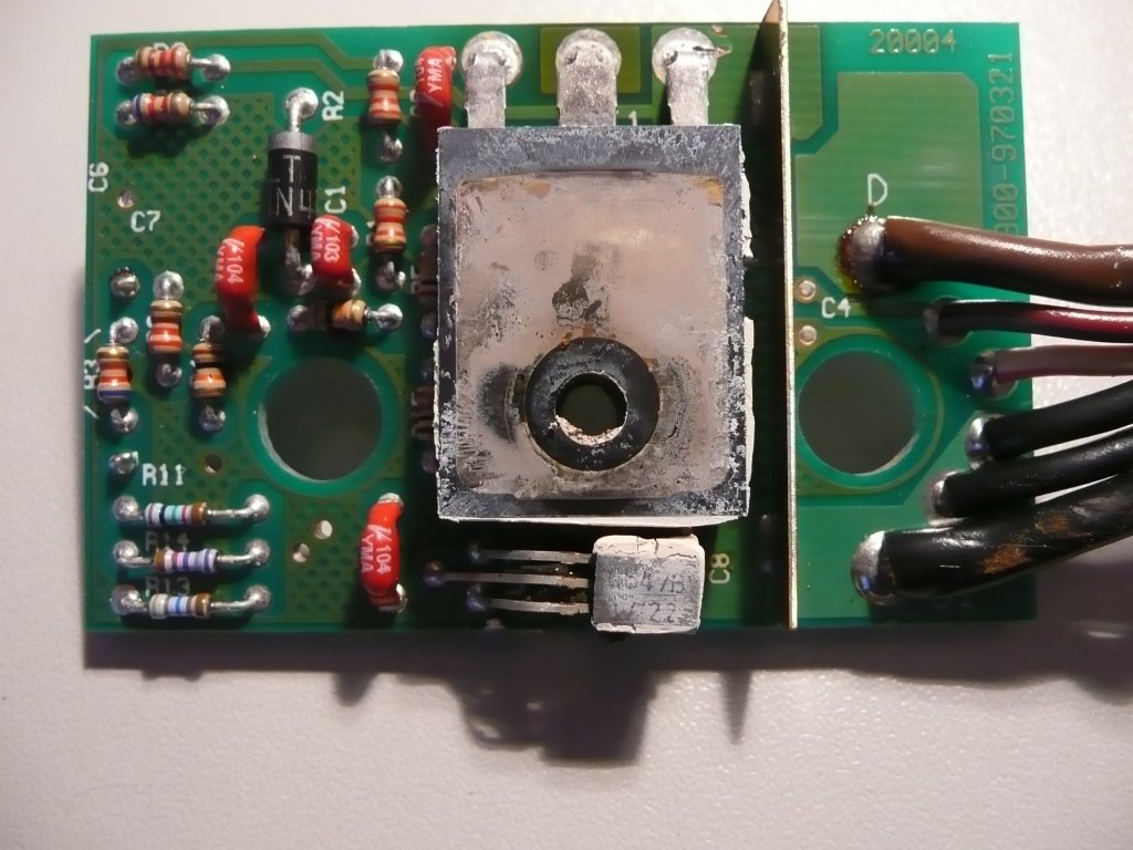

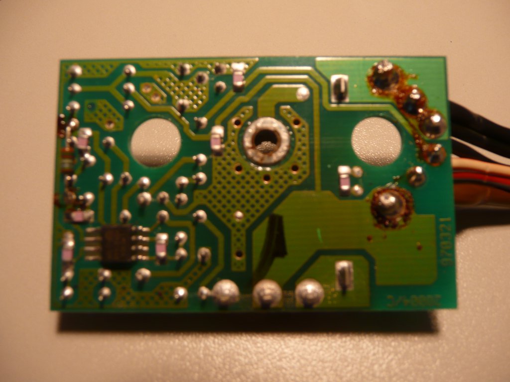

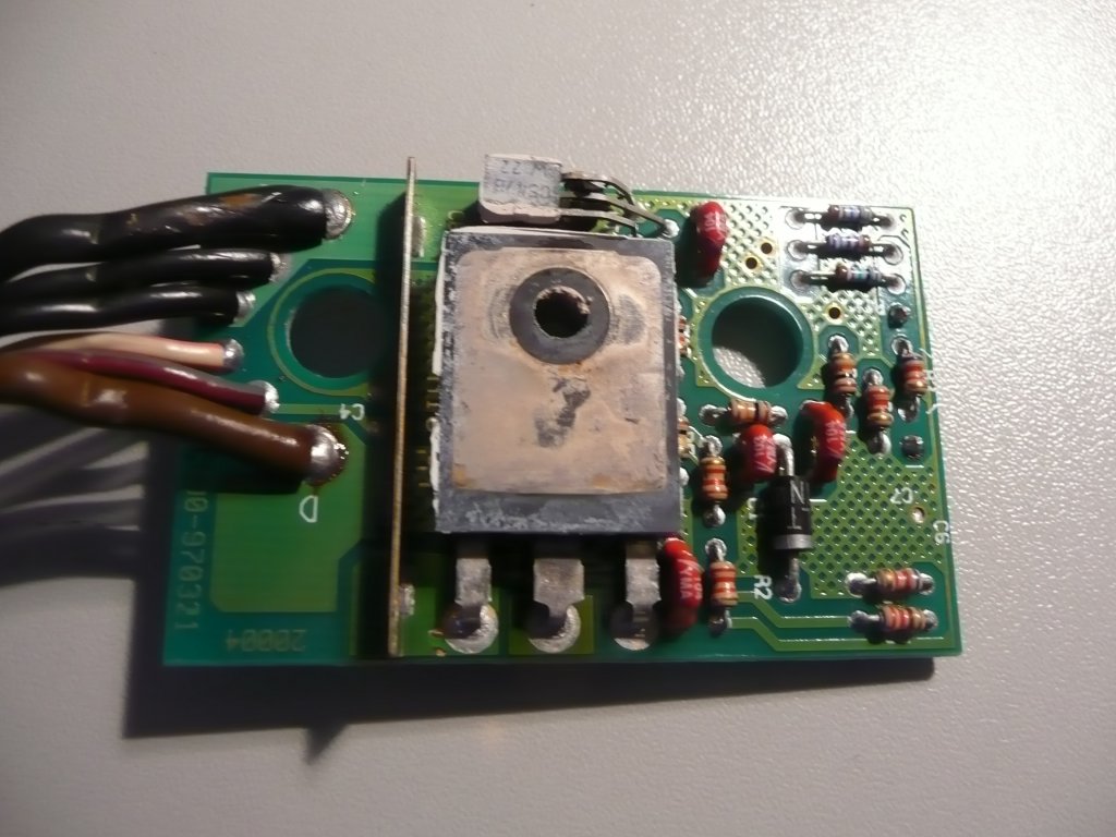

Thomas, kannst du von dem Teil dann Bilder machen, uns zwar Platine von oben und unten, so dass man auch die Leiterbahnen erkennen kann?!
THX
Flemming
Kleine Anmerkung am Rande: der Widerstand heisst so, weil er (dem Strom) widersteht. Und nicht wiedersteht. :smile:
Ja, gerne, werde ihn "zerlegen", Bilder machen und dann hier einstellen.
Grüße aus BI - Thomas
(der Widerstand auch schon mal mit "ie" schreibt)
Weil man auf'm heiligen Sonntag
ja nichts besseres zu tun hat - hab ich ihn dann doch heute schon zerlegt, hier die Bilder:
[ATTACH]52641.vB[/ATTACH][ATTACH]52642.vB[/ATTACH][ATTACH]52640.vB[/ATTACH]
