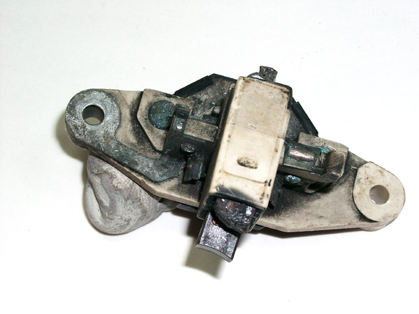

die beiden kohlekontakte die noch rausschaun sind 6 bzw 7 mm lang
Ich glaube nicht das die Schraube zu lang ist.
Da hätt ich auch noch so'n Lima-Regler-Foto rumliegen, da sieht man sogar die abgefressene Kohle als Abschreckung gaaanz deutlich...
Viel Spass Sir ! Fritz
@fritz lupus /gerd..: Sieht ja aus, als hätte da ein Kugleblitz eingeschlagen :lol:
