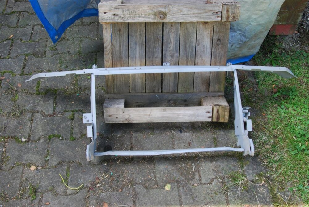

Schlossträger/Frontblech bereit zum Aufbau des Korrosionsschutzes, will heißen: frisch gestrahlt :smile:
http://www.saab-cars.de/attachments/99-90-900-i/100756-wiederaufbau-92er-900-frontblech.jpg
Schnell zum Pulvern, bevor er Rost ansetzt.
Bei frisch Gestrahltem passiert dies im Zeitraffer!
Ist schon geschehen :smile:
Tss, 758614 auf nem B202 mit kaputtem Lader :rolleyes:
