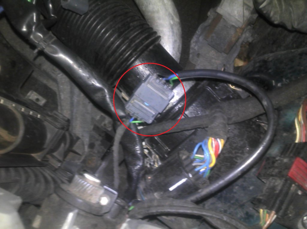

also ich habe grade zwei Stecker gezogen waren scheinbar die falschen,
kann mal bitte jemand ein Bild von den Steckern posten bzw. die Position.
Hab mal ein bild gepostet von den Steckern die ich gezogen habe.

Sehe ich auch so, nach der Fehlerbeschreibung von R4G3 hat mindestens einer der SWW-Motoren einen Macken. Kommt anscheinend doch öfters vor, als ich dachte. Der unter Nr. 20 abgebildete Stecker ist auf jeden Fall der falsche, wahrscheinlich von der Leuchtweitenregulierung, so wie es Vizilio schon gesagt hat. @R4G3: Die richtigen findest du am einfachsten, wenn du die Scheinwerfer ausbaust. Geht ruck-zuck, ist eine Arbeit von 10 Minuten. Sind auch 3-polig, aber mit den Kabelfarben rot, gelb und schwarz. Die Stecker gehen aber oft recht schwer auseinander, am besten mit einem großen, scharfkantigen Schraubenzieher dran "hebeln".

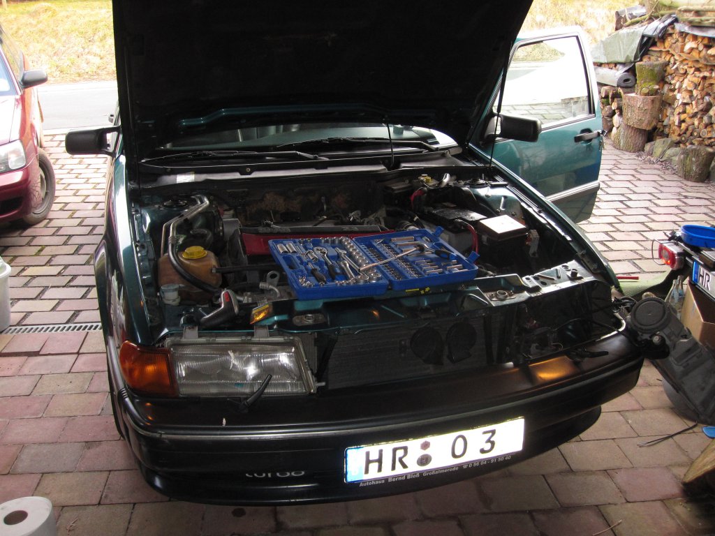

ich habs getan
[ATTACH]53212.vB[/ATTACH]
