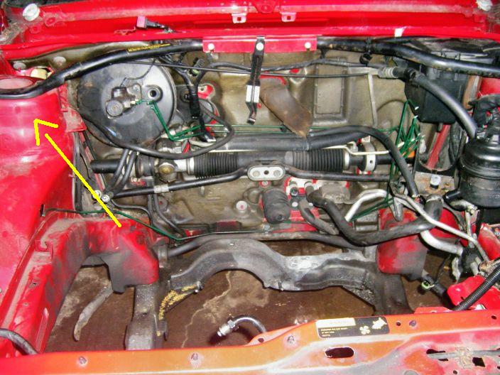

beim besten willen kann ich mir nicht vorstellen wo dort eine Durchrostung sein soll??
du redest vom Stehblech? Federbeinaufnahme?
[ATTACH]53036.vB[/ATTACH]
Hi!
Ja, ziemlich genau da. Bißchen tiefer, als der Pfeil zeigt. So wie es aussieht, ist da in dem Dom drin das Blech gedoppelt. Auf der Radkastenseite ist scheinbar auch alles rostig. Auf der Motorraumseite, wie in dem Bild, ist es wie mit dem Lineal gezogen auf ca. 8cm Länge rostig.
Gruß,
Erik
hhhmmmmmmm, liest sich wie eine naht und dem dort eingedrungenen wasser. denn tatsächlich ist das stehblech bis dort hin doppelt, also verstärkt. gesehen und bearbeitet (siehe Album unfall).
wenn es nun nicht der wagen deiner Mutter wäre, würde ich nun behaupten, das dieses auto sehr tief und hart ist und das arbeiten der bleche sich nun rächt.
Bleibt nur genau festzustellen ob das blech oberhalb od unterhalb der naht durch ist. rep bleche gibt es dafür nicht!

egal......da es bis zu dieser besagten naht doppelwandig ist, frage ich mich ob es nur motorraumseitig durch ist oder radhaus?
