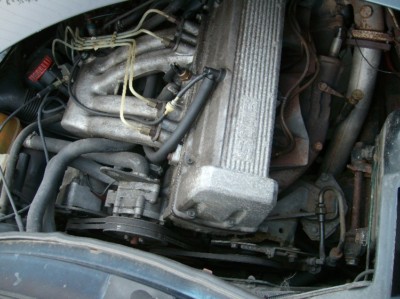

Ich werd verrückt. In nem anderen Thread grad das Bild von einem 88er T8 gesehen. Der hat immernoch die Sonde da o_O
[ATTACH]53028.vB[/ATTACH]
Vielleicht laufen die deshalb so schlecht... :-)
