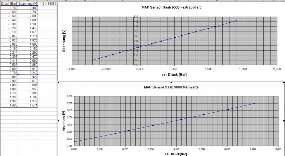

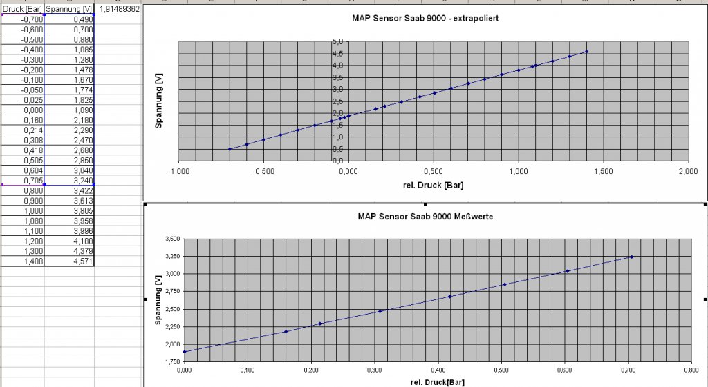

P0106 müsste der MAP sein - Spannungsversorgung und Masse mal messen (Steckkontakte) falls der neu ist.
Du hast weder Beschleuingerpumpen da kein Vergaser noch Fliehraftversteller da kein Verteiler :-)
...und mit einem 9-3 I auch in der völlig falschen Rubrik (9000er Bereich)....:tongue:
Danke für den Tipp. MAP wurde schon getauscht. Welche Spannung wäre im grünen Bereich? Wieviel Volt muss ich mind. messen können?
Hatte jetzt aktuell auch wieder P0106 im Fehlerspeicher. Drezahl im Leerlauf dann über 1000 U/min, was wohl Notlaufbetrieb ist, oder?
Danke für gute Tipps!!! :)
Naja, immerhin scheint es hier - da MAP-Sensor vorhanden - um ein Trionic-5-Fahrzeug zu gehen, und dazu passt ja das meiste hier gesagte...
[ATTACH]59092.vB[/ATTACH]Versorgung sind 5 V. Ausgangsspannung je nach Wetterlage. Kennlinie vom 9000er MAP anbei.
