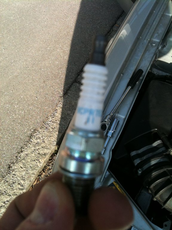

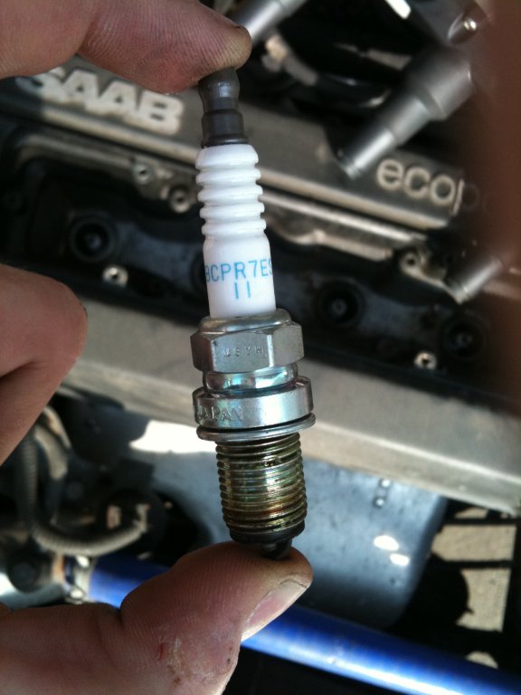

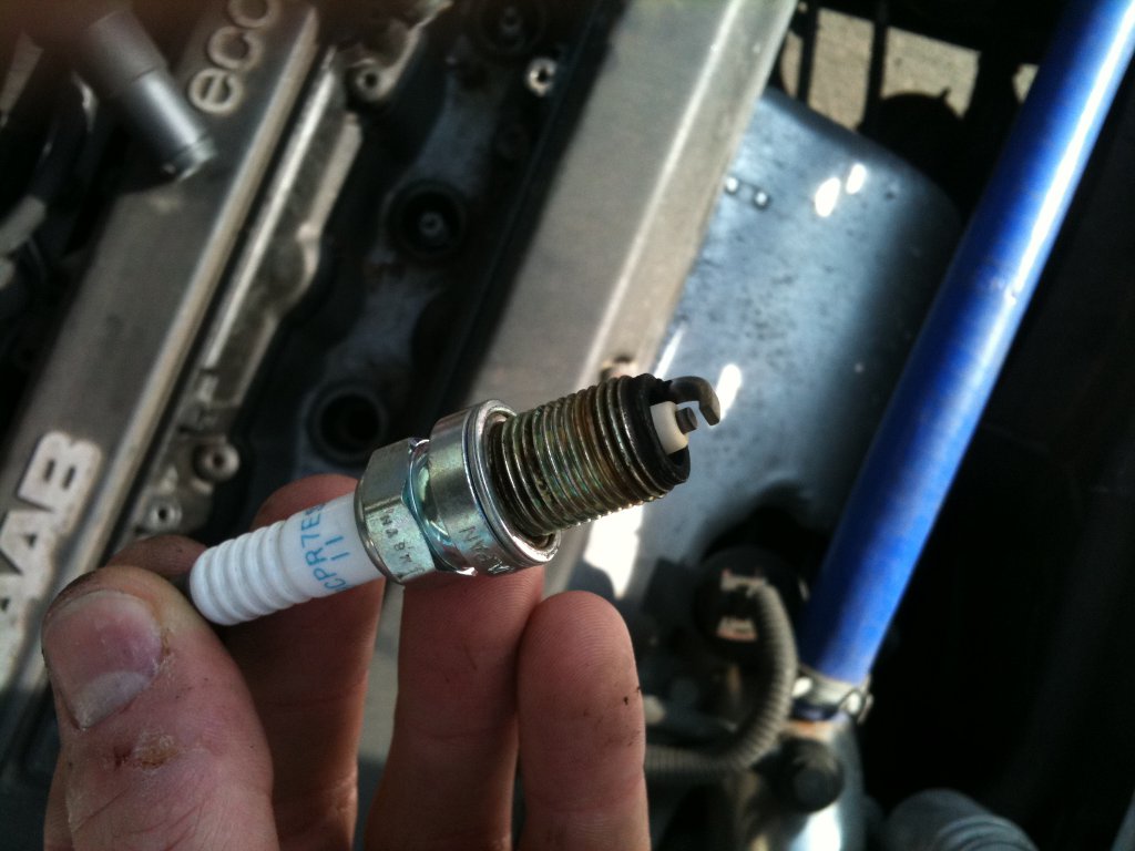

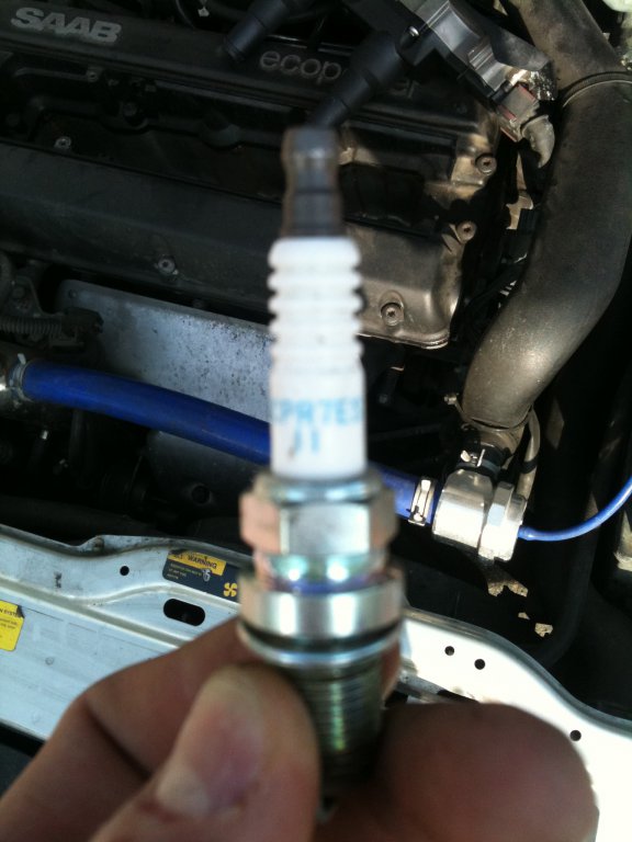

Hallo Leute,
habe mir aufgrund einer doch schon etwas älteren diskussion (http://www.saab-cars.de/900-ii-9-3-i/32134-ich-bin-und-geistert-4.html , ab #32) heute mal die Zündkerzen angeschaut.
Setup ist folgendes: 2000er 9-3 Aero mit BSR Step1, BCPR7ES-11 und serienmäßigem Benzindruckregler, die Kerzen sind seit 15kkm verbaut.
Was haltet ihr davon? habe den 3,5bar BDR jetzt wieder eingebaut, da subjektiv der Wagen einfach sauberer läuft und besser durchzieht.
Die 2 unscharfen Bilder sind von Zylinder 1, die Anderen beiden von Zyl. 2, die Kerzen von #3 & #4 sahen dementsprechend genauso aus.
Patrick

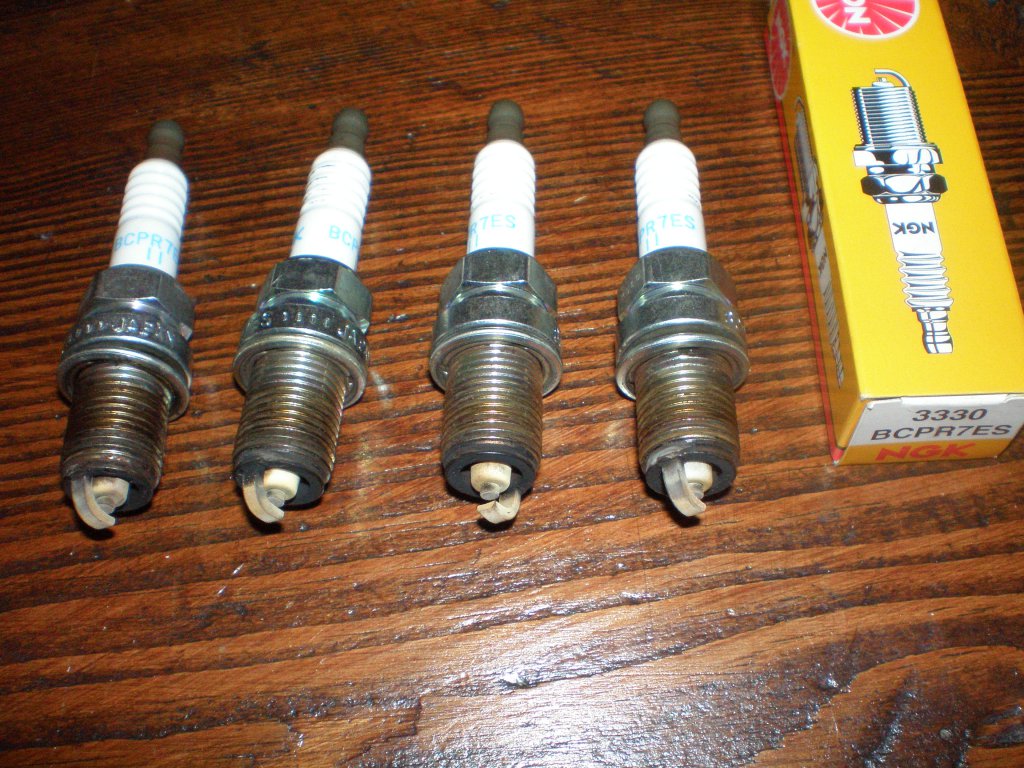

Bilder von der Elektrode wären nich schlecht, die sind entscheidend. Nach Bild 2 zu urteilen sieht das Kerzenbild normal aus, wenn die anderen auch so aussehen kein grund zur sorge
ok, dann mache ich morgen noch bilder von den elektroden.
generell scheinen mir die kerzen aber etwas zu weiss zu sein, oder irre ich mich da? meine letzten waren schön braun.
gruß
patrick
Weiss ist besser. Einfach mal googlen. Im Netz finden sich viele Bilder von Kerzenbildern samt dazugehoeriger Deutung / Orakelei.
Meine Kerzen sahen nach 20TKM im 9k 150 PS so aus, nach meiner Meinung ein perfektes Kerzenbild. Vielleicht ist es zum Vergleichen hilfreich.
4 richtige Kerzen, eine die falsch ist ... wenigstens die Verpackung davon ....
Verpackung war Orientierungshilfe - Kerzen waren BCPR7ES II
