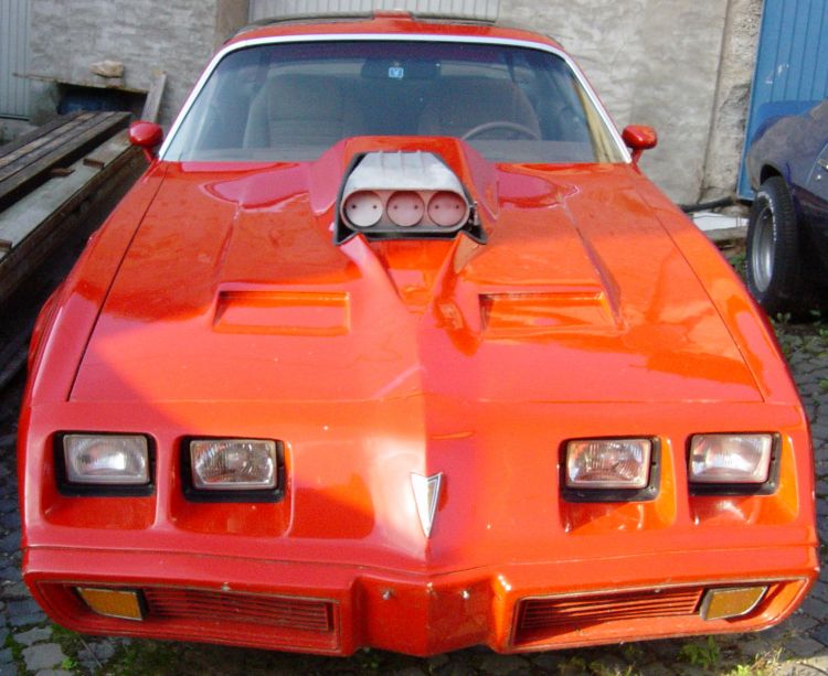

die kiste hat eine riesenlunge........... :D
wow, sind das die Drosselklappen, die man da sieht? Oder nur ein Reinpinkelschutz?
Ok, ein bisschen eingeschränkt ist der EInsatz schon, oder? Regen? Insekten? Vögel? Oder lässt man den eh nur im Stand bullern?
