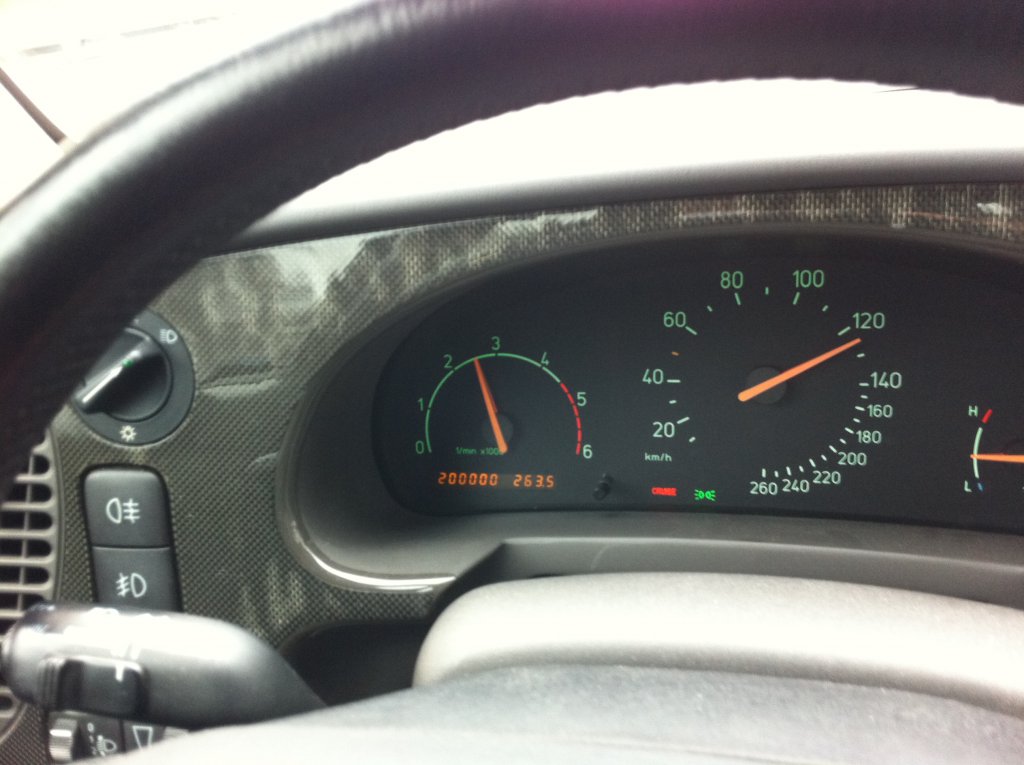

Habe heute im Wilden Osten (zwischen Rostock und Berlin) mit Falco im Radio die 200.000 Km geknackt...
[ATTACH]60655.vB[/ATTACH]
