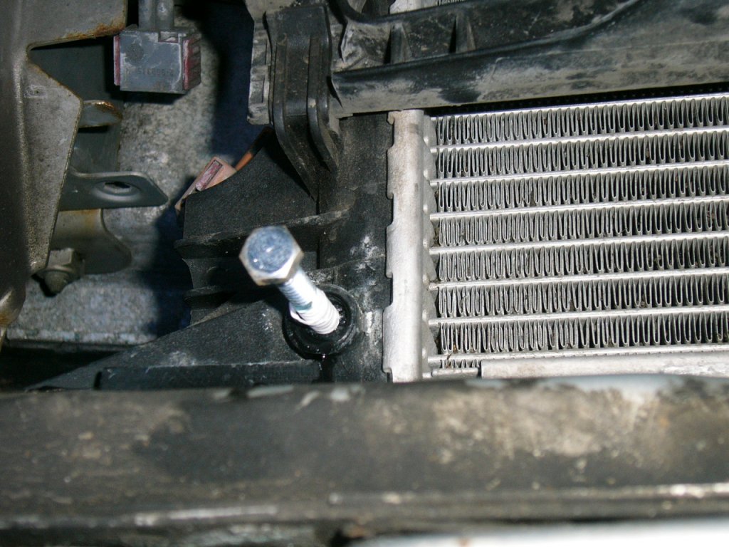

Beim Wasserkühler ist der o.a. Stopfen ab - SAAB kann nicht liefern (wann weiß keiner!), skandix, skanimport führen das
Teil nicht einzeln. Wird eingeschraubt, mit O-Ring abgedichtet - der ist auch lieferbar :-([ATTACH]53442.vB[/ATTACH]
Habe notdürftig den Kühler dicht (s. Foto), aber nicht dauerhaft.
Hat das schonmal jemand dauerhaft dicht bekommen, auch ohne den original SAAB-Stopfen?

Also momentan fährt das Auto täglich, kann das Kühlwasser (noch) nicht ablassen.
Dieser lt. Teilekatalog "Drainagestopfen" ist bündig abgebrochen. Im Kühler steckt das (vermutete) Gewindeteil, so dass ich gerade das Gewinde nicht bestimmen kann. In diesem Gewindeteil (innen hohl) steckt meine provis. Schraube mit Teflonband.
Der Durchmesser dieses (vermutlich) eingeschraubten Restes, gemessen an der Bruchstelle, beträgt ziemlich genau 10 mm.
