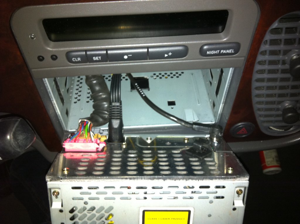

[ATTACH]53914.vB[/ATTACH]
@ schweden-troll: ist der anschluss für den verstärker richtig gesteckt (neben dem iso anschluss)? nicht dass ich den wechsler anschluss benutze!? habe allerdings auch nur einen din anschluss an meinem as2!
Ja, genau da.
Du mußt nur vor dem Einschieben hinten noch einmal schauen das dort nicht andere Kabel im Weg sind - es wird etwas eng aber das Radio lässt sich auf alle Fälle komplett reinschieben.
Das gelbe Kabel kommt an das Schaltplus der Antenne.
Wie die Chinchausgänge belegt sind, steht auf dem kleinen Zettel den ich Dir beigelegt habe.
Habe ich doch, oder?
