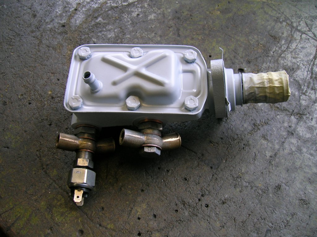

http://www.bilder-hochladen.net/files/thumbs/25ny-3b.jpg
http://www.bilder-hochladen.net/files/thumbs/25ny-3c.jpg
Hier noch ein Tipp von meinem Nachbarn (alter KFZ-Mechaniker).
Der HBZ hat unten hinten eine Bohrung. Ist der HBZ undicht, läuft dort Bremsflüssigkeit aus. In der Tat war an meinem HBZ genau dort der Lack weg.
Ich werde also nun, bevor ich den Motor zum erstem mal starte (und somit Unterdruck im BKV erzeuge) dort genau gucken, ob nichts kommt.
So erkennt man rechtzeitig, ob der neue Dichtsatz wirklich seiner Aufgabe nachkommt.
Guckt mal an Eurem HBZ, ob da alles trocken ist.

Ist bei deiner Sonette dieser Hbz verbaut? Wenn ja hat dieser mit dem Standgas nichts zu tun. Ich vermute eher die Unterdruckleitung am Vergaser. [ATTACH]75870.vB[/ATTACH]
