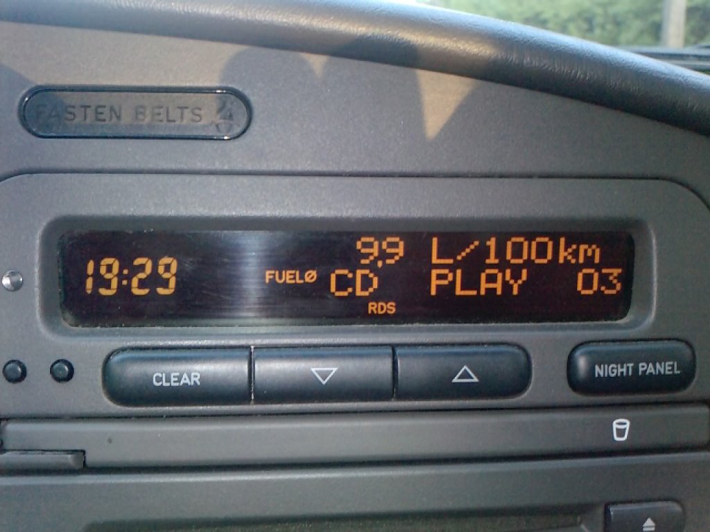

dieser Gedanke ging mir auch gerade durch den Kopf. Ich fahre meine 205er mit 2,5 bar, die 195er Winterreifen ebenfalls. Allerdings stelle ich fest, dass ich im Winter ca. 10,5l und im Sommer 9,5l laut SID verbrauche.
BTT:, als Stadtfahrer beschleunige ich bis 2000 U/min und schalte dann hoch, durch die Stadt kann man prima im 5. Gang zwischen 50 und 60km/h rollen. Durch den langen 5.Gang beim LPT kannst du allerdings beschleunigen vergessen. Wenn ich so "vorsichtig" fahre habe ich ca. 0,5l weniger Verbrauch im Stadtverkehr, also so an die 10.0l. Ist sicher trotzdem nicht wenig, aber dafür verbraucht meiner kein Öl, so wie die Golf,Skoda & Ford Fahrer im Freundeskreis :)

Ich freu mich gerade über diese Zahl :redface:
