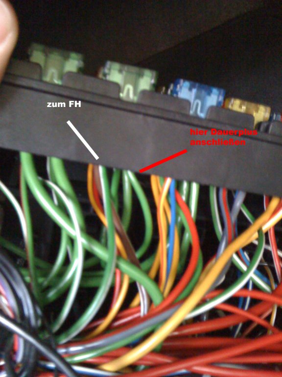

Sooo,
hab mir den Sicherungskasten jetzt mal angeschaut und natürlich ein Foto gemacht.
Bin mir eigentlich ziemlich sicher, dass, von unten gesehen, die rechte Seite die "heiße" Seite ist, also die, von der der Strom kommt.
Bei Nr. 9 ist das rechte Kabel grün und das linke Kabel grün/weiß (s. Foto). Ich schneide also das grüne Kabel ab und ziehe nen Schrumpfschlauch drüber und hole mir von der rechten Seite des Kastens ein rotes Kabel und verlöte es mit dem abgeschnittenen Ende, das aus der Sicherung rausguckt. Richtig?
Kann ich nicht auch das Ausgangskabel von Sicherung Nr. 20 (Option) nehmen und es hinter die Sicherung Nr. 9 löten? Dann kann ich durch einfaches Umstecken der Sicherungen von 9 zu 20 wählen, ob ich Dauerplus oder Zündplus habe.
Oder ist Option irgendwas anderes im Auto, das schon belegt ist?
[ATTACH]54040.vB[/ATTACH]
Die Belegung der Sicherungen ist eigentlich immer gleich. Die "heiße" Seite kommt entweder von der Dauer- oder der Zündungsplusseite des Sicherungskastens, das sollte leicht nachvollziehbar sein. Evtl kannst du das andere Ende des "heißen" Sicherungsanschlusses vom Zündungsplus abziehen und auf die andere Seite zum Dauerplus verlegen, ganz ohne Abschneiden und Schrumpfschlauch.
Du kannst natürlich auch einen ungenutzen Sicherungsplatz benutzen wie Du schreibst. Meist sind die Kontakte auf der nicht-heißen Seite bei ungenutzen Sicherungen allerdings nicht verbaut.

Wodurch kommt die Ansteuerung der Fenster zustande? Hängt das mit dem Schalterblock zusammen oder scheint dort auch schonmal was an den Sicherungen gemacht worden zu sein? Vielleicht hängt es auch mit der verbauten Standheizung zusammen, die für ein Dauerplus sorgt ???
Na, dann guck dir doch mal den Sicherungskasten an. Inkopetente Finger können die merkwürdigsten Effekte hervorbringen... :redface: :frown: :mad: ichc musste auch schon einige komischen Einbauen rückgängig machen in meinen Anschaffungen... :rolleyes:

Aber stimmt, wenn ich es so mache, dass ein die Nr. 9 so lasse und die kalte Seite zusätzlich mit einem freien Steckplatz verbinde, der auf der heißen Seite Dauerplus hat, und beide Sicherungen stecken, habe ich das gesamte Auto auf Dauerplus. Da muss man dann aufpassen.
Aber das scheint mir irgendwie die sauberste Methode, weil ich dann bei Bedarf einfach umstecken kann. Alles odentlich beschriften und gut ist.
Noch mal zur Frage, Nr. 20 heißt "Option". Da sind schon Kabel dran, aber keine Sicherung drin. Was genau ist das?

Im Übrigen wüsste ich gar nicht, ob ich die Klemmen, in die die Sicherungen gesteckt werden, bekomme. Das sind ja fahrzeugspezifische, die sich im Sicherungskasten selbstsichern.
Zur Not gehe ich an "Option" ran. Obwohl die ja nicht umsonst da sein wird... Sie hat auf jeden Fall Dauerplus.
