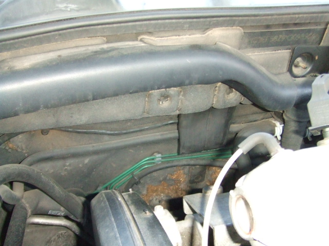

Ich denk es ist die Ablauftülle des Wasserkastens unter der Frontscheibe.Im Motorraum an der Spritzwand musst mal gucken ob da was fehlt.Etwa wenn Du rechts vom Beifahrerlüftungsgitter senkrecht runter gehst dann so oberhalb der Bremsleitungen.Läßt sich blöd beschreiben.Das kriegt man von unten wieder reingefummelt.Der Windlauf muß dafür nicht runter.
[ATTACH]53956.vB[/ATTACH]
[ATTACH=CONFIG]71152[/ATTACH]
Kann ich so bestätigen.
Also - die Ablauftülle war meine - jetzt ist sie wieder eingebaut.
Mit dem Foto war es gar kein Problem, die Stelle zu finden.
Ohne Bild schon - man hätte da nämlich gar nichts vermisst, zumal da schon ein Gummischlauch vom Wasserkasten ankommt.
Ob der Marder die Tülle rausgerissen hat?
Danke an alle, die mitgeholfen haben, das Teil wieder an Ort und Stelle zu bringen.
Besonderen Dank an Yoyo für das prägnate Foto und die gute Beschreibung.
