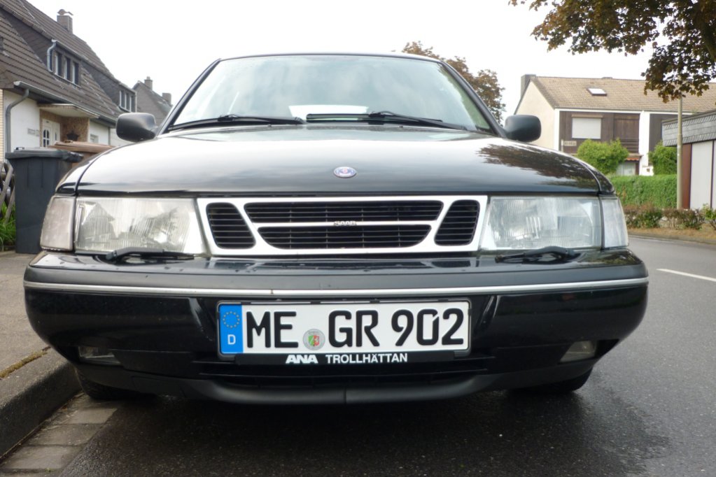

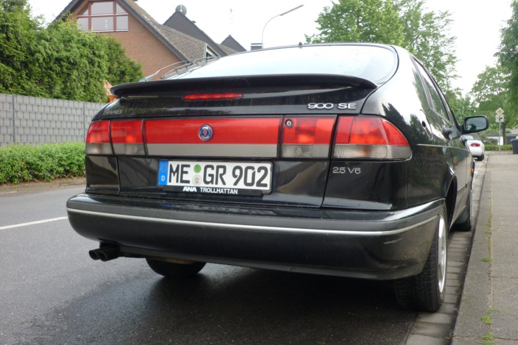

http://www.saab-cars.de/attachments/900-ii-9-3-i/71637d1303921981-900-ii-2-5-v6-p1010032.jpg
feine "ranzkarre ™"- und mit dem 'richtigen' nummernschild :smile:
Man könnte fast den Eindruck gewinnen, dass du jemanden auf dem Amt kennst :biggrin::biggrin:
keine Ahnung, wie Du darauf kommst ....
ich mag die form!!!!!!!schönes bild!
Wie ging nochmal der Spruch mit dem Knaben und der Quelle..........
ich muss zugeben - das Heck hat was.
genau das meine ich..........:rolleyes:
ja .. eine Schramme an der Stoßstange. Das geht doch nicht! Also bitte!
