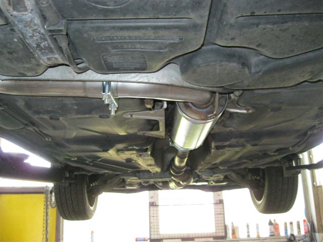

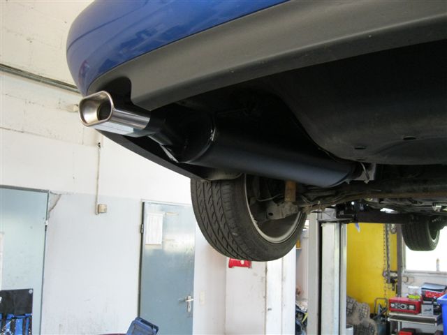

dazu kann ich dir am 14.5. mehr zu sagen! War dann bei SKR. Habe heute die 2,5'' Simons Abgasanlage installiert. 3'' Downpipe und LLK habe ich schon vor Jahren eingebaut und das hat dem Motor sicher gut getan.
Mehr dann Mitte Mai!
