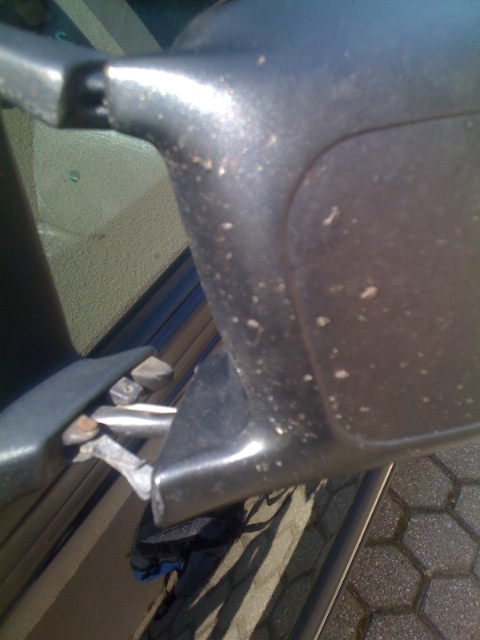

Hallo, heute morgen komme ich zum Auto und sehe das:
[ATTACH]54157.vB[/ATTACH]
Ist stabil, wackelt nicht. Ich will nichts kaputt machen und habe es daher erstmal so gelassen. Weiss jemand, ob man so etwas wieder reindrücken oder reparieren kann?
? Da ist doch einfach ganz normal der Spiegel angeklappt.
Den Spiegel vorsichtig etwas Richtung Tür und dann die Rastnase vorne unten etwas reindrücken, dass der Spiegel wieder normal zurück kann.
Gruss,
Martin
Dient dem Fußgängerschutz, Rest siehe oben
Naja,
so ganz richtig ist der Spiegel nicht "eingeklappt". Dann dürfte "hinten" aus Bildperspektive keine Luft unten sein. Der müßte hinten anliegen.
Kaputt ist da wahrscheinlich aber nichts.
Also einen Fußgänger habe ich damit sicher nicht "mitgenommen". Bevor ich den Wagen abgestellt habe, wars nicht so. Ist aber wieder okee, dank der obigen Beschreibung. Dooferweise sind auch noch Risse in der linken Rückleuchte. Tss, hat sich in der Nacht wohl jemand ausgetobt. :mad:
Wenn ich so einen Idioten dabei erwischen würde ! Der hätte dann auch angelegte Ohren !!
:biggrin:
so steht meiner häufig rum ... alles gut! :cool:
