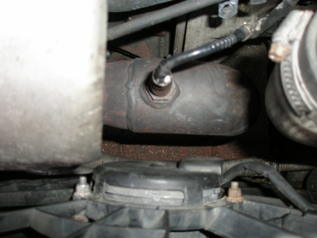

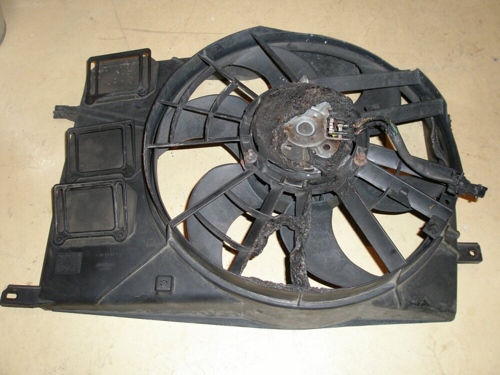

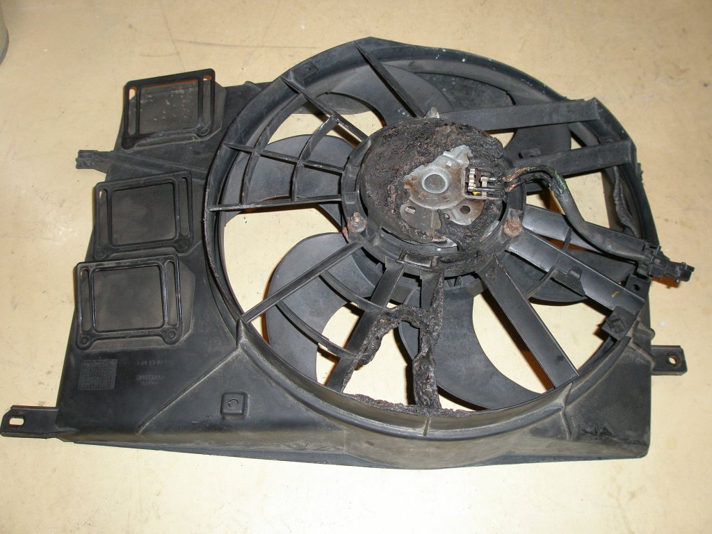

Weswegen ich bei der 3"-Downpipe zu einer gewissen Aufmerksamkeit mahnen möchte. Es ist wirklich nur noch wenig Platz zwischen Downpipe und Lüftermotor! (Und nein, wir haben es nicht gemerkt oder gerochen. Selbst die Dämmmatte unter Haube ist verkohlt. Es hat also eindeutig gebrannt!) Muss wohl nach einer schnellen Autobahnhatz und anschließendem Stau in Richtung Skiurlaub passiert sein:
Uups, das sieht nicht gut aus :-((, ich bin dennoch guter Dinge, da der Wagen weniger auf bundesdeutschen AB gehetzt wird sondern mehr auf Bundesstraßen.
Übrigens ist mir mal ein 900 GL ausgebrannt (sch... SU vergaser), das beruhigende war, dass der Innenraum, bis auf den Gestank) nahezu intakt geblieben ist. So was nenn ich vorbeugenden Brandschutz, möchte es dennoch nicht im 9-3er versuchen.
Dem könnte man ja auch mit Hitzeschutzband entgegenwirken.
Oder wie schon mal geschrieben, mit einem weiteren Thermokontakt den Lüfter einschalten. Das macht sich insb. im Stand positiv bemerkbar da dann der Fahrtwind da vorne fehlt.
