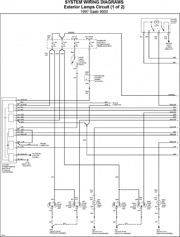

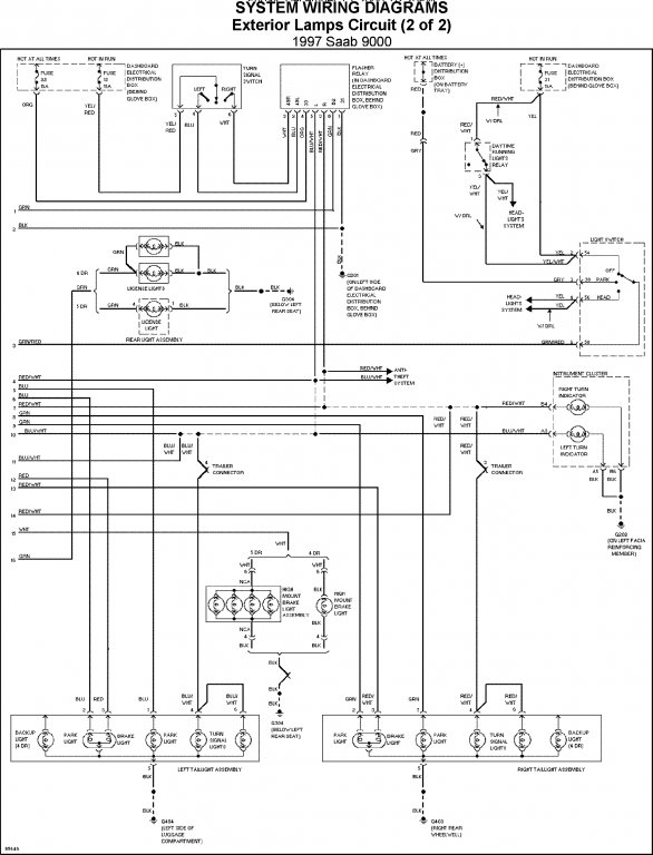

[ATTACH]54423.vB[/ATTACH][ATTACH]54422.vB[/ATTACH]Schon mal im Schaltplan nachgeschaut?

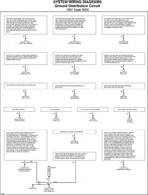

[ATTACH]54421.vB[/ATTACH]
