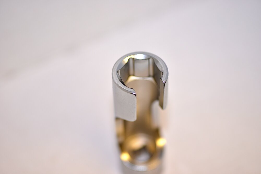

Erstmal Spezialwerkzeug beschaft, an die späte Variante M12 kommt ja echt nicht gut dran ohne Kühlmittelschläuche und Ölleitungen zu lösen...Der alte Geber hat 0 Ohm, getauscht wurde dem Anschein nach bis dato 4-mal der Trionicgeber...SB_0010.thumb.jpg.3e8d814561062f97f530fb69f2038c32.jpg
