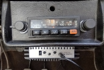

Leider hat mich das leidige Vergaserthema um Wochen nach hinten geworfen, eigentlich wollte ich im Innenraum schon viel weiter sein. Jetzt habe ich es aber zumindest schon einmal geschafft, das Radio auf Vordermann zu bringen.
Aufgrund der beengten Platzverhältnisse war das ne ziemliche Herausforderung.
Ich hab dazu nen kleinen Verstärker an der Konsole angebracht. Zwei kleine Basslautsprecher samt Frequenzweichen sind in der Konsole untergebracht und die kleinen Hochtöner unter dem Armaturenbrett verschwunden. Zusammen Mit den zwei Lautsprechern in der Hutablage lässt sich so tatsächlich ein recht ordentlicher Sound generieren. Ich hab sogar noch nen kleinen Bluetoothempfänger unterbringen können, so dass ich jetzt mein Smartphone mühelos mit dem Verstärker verbinden kann.
