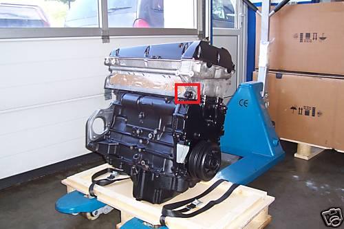

Ja, es kommt vor, dass der Dichtring vom Kettenspanner aushärtet und Du dadurch ziemlich viel Öl auf der rechten Seite des Motors verlierst. Du kannst den Kattenspanner bei eingebautem Motor ausbauen. Dazu musst Du die Motoraufhängung rechts abschrauben. Dabei empfiehlt es sich den Motor etwas mit einem Wagenheber abzustützen. Muss man aber nicht zwingend, habe ich auch schon ohne gemacht. Dann benötigst Du eine lange 27er Nuss um den Kettenspanner rauszuschrauben. Die Einbauposition des Kattenspanners siehst Du auf dem Bild.
Natürlich kann aber auch der Stirndeckel, oder die Kopfdichtung auf der Stirndeckelseite undicht sein. Das kommt bei den 9-5 schon vor...

...Kettenspanner verursacht keinen Ölverlust.
Doch, die Dichtung vom Kettenspanner härtet aus und verursacht nicht zu knapp Ölverlust. Hatte ich selbst schon...
