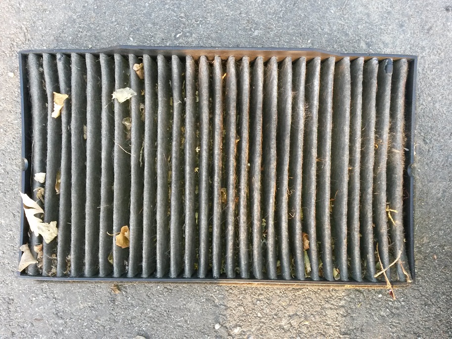

Pollenfilter gleich mitgewechselt

Ich hab' das letztes Jahr genau umgedreht gemacht:
Pollenfilter (offensichtlich aus gutem Grund) getauscht und dabei gleich mal die Stellmotoren kontrolliert und die Welle wieder in den Motor gedrückt.
