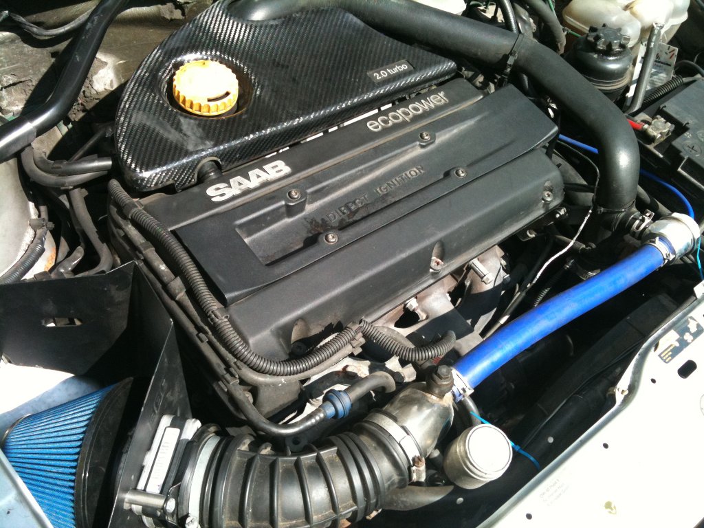

glaub mir, man saugt jede menge warme luft mit an, habe das teil selbst verbaut. die temperaturdifferenz vor der drosselklappe liegt bei ca. 10°C. mir persönlich ist das der sound wert, leistung hat man damit aber weniger im stadtverkehr.
auf der autobahn relativiert sich das ganze wieder etwas, da durch den fahrtwind ein ausreichender luftaustausch im motorraum stattfindet.
gruß
patrick
[ATTACH]55126.vB[/ATTACH]
ps. mittlerweile habe ich den JR filter rausgeschmissen und gegen einen von apexi getauscht, den muss man nicht ölen, das ständige reinigen des luftmassenmessers mit isopropanol und wattestäbchen hatte ich satt.
