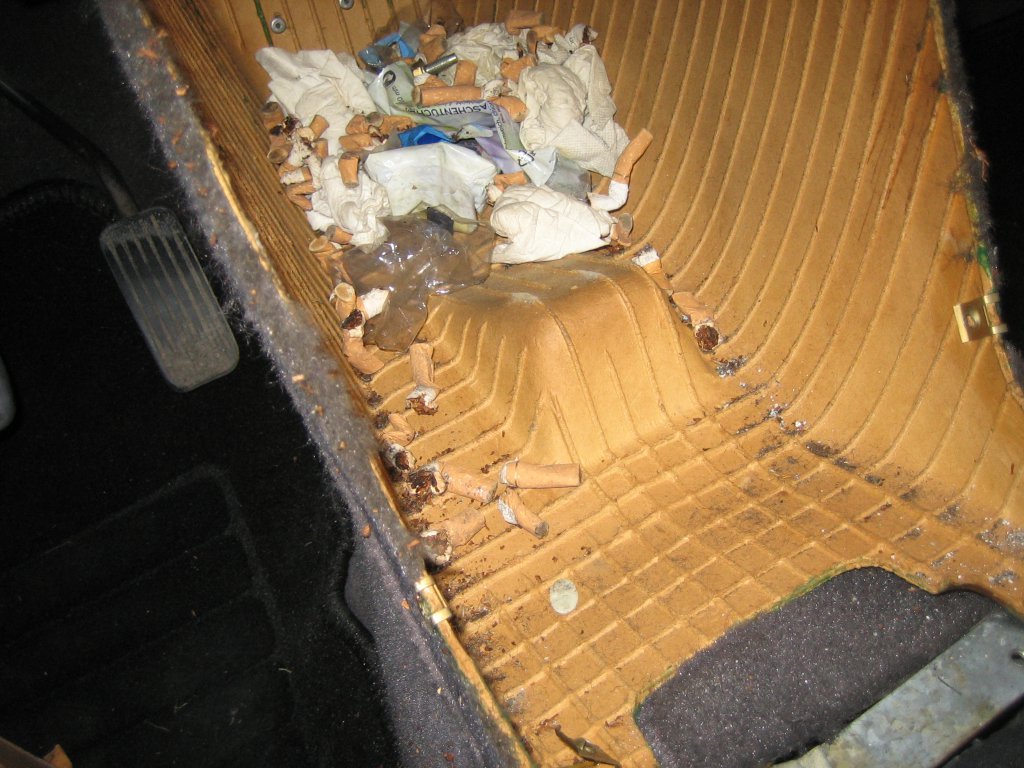

Kniebrettausbau offenbart eine Raucherhöhle:
[ATTACH]63348.vB[/ATTACH][ATTACH]63349.vB[/ATTACH]

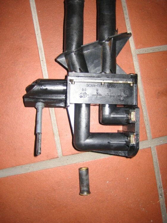

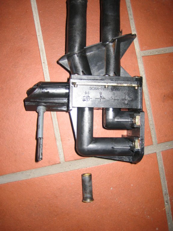

Ventilausbau:

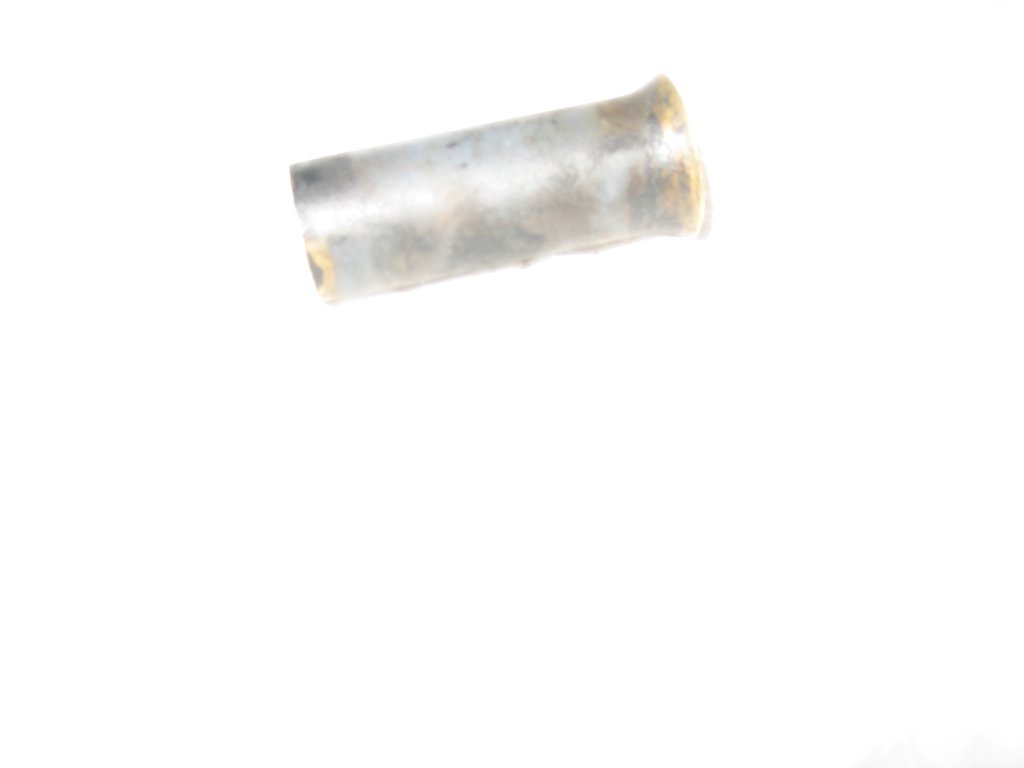

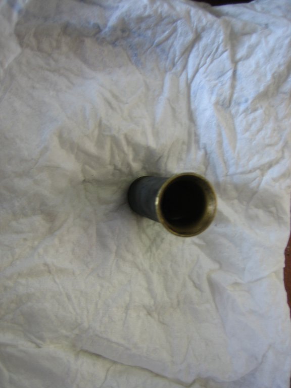

was ist das für ein Rohr, was aus dem Alten kam?!?!? Wo kommt das hin? Oder ist das unwichtig :redface:
[ATTACH]63350.vB[/ATTACH][ATTACH]63351.vB[/ATTACH][ATTACH]63352.vB[/ATTACH]

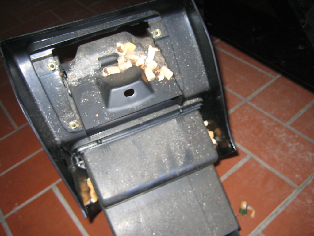

Tageswerk:
Heizungsventil getauscht, Mittelkonsole= Müllbehälter geleert und gereinigt.
Das obere Rohr des alten Heizungsventils war NICHT an der Wasserpumpe, wie in HANSP'S Rep. Anleitung beschrieben
angebracht, sondern UNTEN. Am Alten Heizungsventiel hingen an allen vier Schrauben Wassertropfen - war wohl wirklich Zeit, das Dingen auszutauschen.
Habe das Ventil nun so wei im o.g. Threat beschrieben angeschlossen - es funktioniert jieppih!!
Es riecht auch nicht mehr nach Kühlwasser im Innenraum :top:
Danke an den Autor der Anleitung und an alle, die mir dabie per Mail geholfen haben (hatte noch so 2 Fragen bzgl. des oben dargestellten kleinen Rohrstückes - das habe ich kurzerhand weggelassen, weil es nirgendwo zuzuordnen war :rolleyes:
