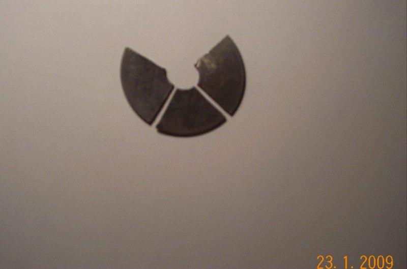

Habe gerade ein Ölwechsel machen lassen mit Filter für 100Euro.Aber es war total schwarz und das Automatikgetriebe schaltete zu früh hoch und brauchte sehr lange von 3 auf 4. Nach dem Wechsel habe ich das Gefühl , dass es besser geworden ist aber noch nicht gut genug. Trotz Wechsel ist die Farbe immernoch sehr dunkel und ich muß den nächsten Wechsel wohl bald machen.
@Turbo 9000 : ich hatte mal gelesen , dass es bei dir(oder deinem Bruder) auch so war und nach dem 2. Wechsel war alles wieder ok?
Ich hoffe darauf.Muß aber sagen , dass ein dünner Metallring im Filter lag , der zerbrochen war.
Meine Saabwerkstatt meinte, dass sie diesem immer Mal darin finden. Trotzdem laufen die meisten Getriebe weiter.
...@Turbo 9000 : ich hatte mal gelesen , dass es bei dir(oder deinem Bruder) auch so war und nach dem 2. Wechsel war alles wieder ok?
Das hatte ich mal.
Nach dem 3. Wechsel wars wieder gut...
War es ein Metallring, oder sah es eher aus, wie ein Teil einer Unterlegscheibe?
Unterlegscheibe Automatikgetriebe
Hier:
Hier:
Jo,
Segmentteil. War bei mir auch am Magneten unten drin. Bei Km 210.000. Den Wagen habe ich mit 350tkm abgegeben und funtkionierte alles noch tadellos....
