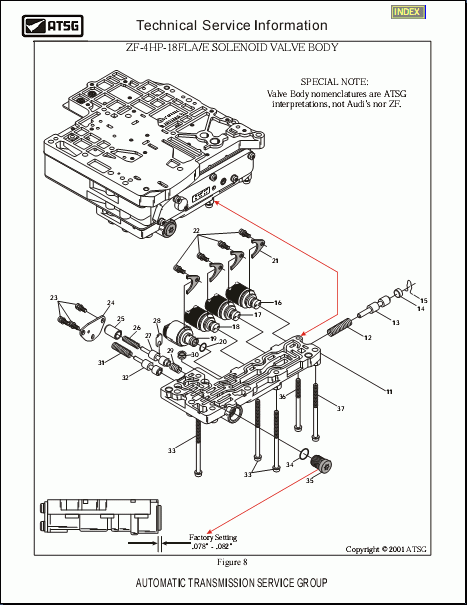

Wie schon Turbo 9000 fragte, hat das Getriebe vorher noch richtig geschaltet? Wurde der Ventilblock ein- oder ausgebaut? Das Schaltverhalten lässt den Verdacht aufkommen, dass der Ventilblock ausgebaut war und beim Einbau die Schaltstange nicht richtig eingehängt wurde. Dazu muss der Wählhebel auf Stufe 1 gestellt und im Ventilblock die Schaltstange in die entsprechende Stellung geschoben werden, also vor dem Aufsetzen des Blocks Stellung der Schaltstange und des Betätigungshebels vergleichen.
Vom Einbau des Ventilblocks aus dem alten Getriebe würde ich ohne vorherige gründliche Reinigung dringend abraten.
Ok. Naja, gebrauchte Getriebe halt. Bin schon froh , dass es überhaupt läuft.
Ventilblock reinigen? Ehrlich gesagt traue ich mir das nicht zu wenn ich mir die Bilder ansehe.Zumal einiges einem entgegengesprungen kommen soll...

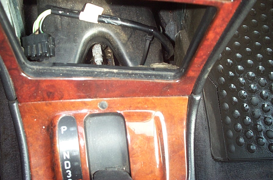

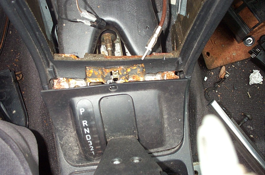

Aber wie lässt sich der Wahlhebel nun einstellen? Habe hier mal ein Photo gemacht. Ist das die Einstellschraube in der Mitte an der Welle?
Mußte ich noch nie einstellen.
Kann gut die Stelle sein.
Mach mal die Blende ab, dann sieht man mehr...
Ja, ich war extra auf'm Schrottplatz um nachzusehen und nichts bei mir zu zerstören. Da ist nix drunter!
Schau einfach mal.
Am Getriebe selber, wo der Seilzug eingehakt wird, ist nichts zum Verstellen?
Dann wird es wohl dadrunter sein...

Zum Einstellen des Gangwählzuges folgendermaßen vorgehen: Die beiden Schrauben an der Vorderseite des GWH lösen und den Handgriff abziehen.
Wählhebel in Lage 1 stellen.
Die Schraube an der Vorderseite der Abdeckung der Wählhebelkulisse entfernen. Wöhlhebelkulissse abnehmen.
Die Mutter auf der Vorderseite des Gangwählhebels lösen.
Das Getriebe in Lage Neutral stellen(Vor Beginn der Arbeiten am Getriebe bei Neutralstellung schauen wie der Wählhebel am Getriebe bei Neutral steht)
Den lGangwählhebel in Lage NEUTRAL stellen und die Mutter mit 8 NM anziehen.
Abdeckung der Wählhebelkulisse zurücklegen und die Lage der Öffnung in der Abdeckung kontrollieren. In Lage P muß Spiel nach vorne und in Lage 1 Spiel nach hinten vorhanden sein. Wenn Spiel fehlt, eine Einstellung der Lage des Wählhebels machen.
Die Einstellung des Gangwählzuges in Lage N und D kontrollieren. Das Spiel muß in beiden Lagen gleich groß sein.
Na und dann alles wieder zusammenbauen und Spaß haben, wenns funktioniert.
