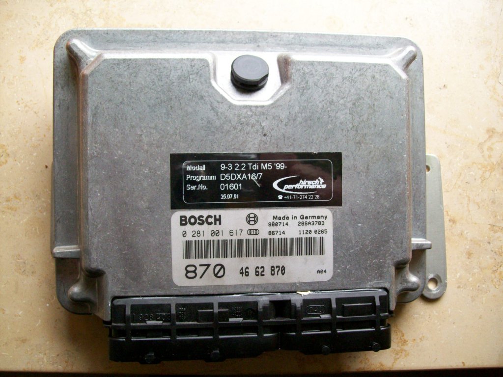

Mein 2002er Tid hat mit Zusatzsteuergerät jetzt 148 PS - rennt wie blöde :-)
Die Variante mit 116 Ps(EDC15) hat ein externes Steuergerät(rechte A-Säule,rechts unterm handschuhfach),deswegen ist die Hirsch Variante so möglich.Aber bist du dir sicher das dabei 150Ps rumkommen sollen.Für die 125 Ps Variante (PSG16) gab es damals ein Tuning von Hirsch auf 145 PS.
nein sicher nicht!! steht nur so in den papieren eingetragen, also im KFZ BRief! mit beiblatt von Hirsch mit der passenden nummer.

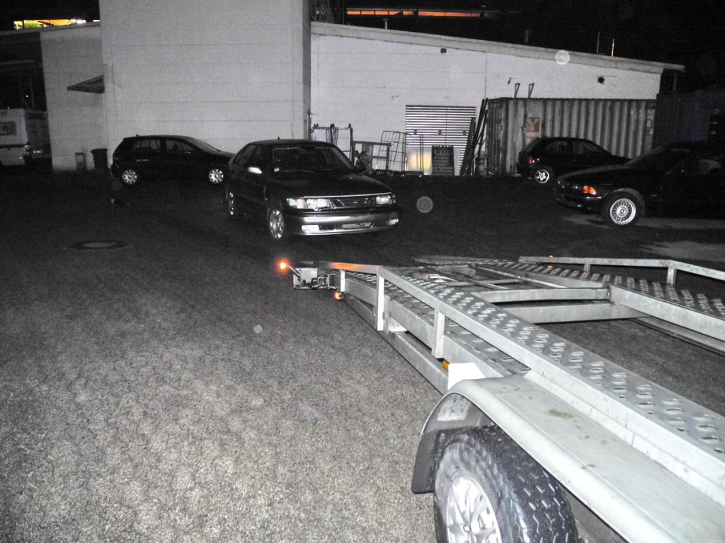

Abschied
Gestern Nacht endete meine 9-3 TiD Story in der Hinsicht, als dass der Käufer aus Litauen, der den SAAB letzte Woche blind für einen vierstellingen Betrag gekauft hat, ihn abholte. Alles wie verabredet verlaufen. Das Gute an der Ganzen Story ist, dass der Wagen in ein paar Tagen wieder rennen wird; die Freunde da drüben werden ihn wieder zusammenbauen. "SAVE SAAB", einer mehr, der lebt.
Das Gutachten ist eindeutig. Dennoch habe ich noch kein Geld erhalten. Das ist wirklich traurig, eine wirlich sehr unfaire Gegenseite, obwohl Meisterbetrieb mit blau-weiß-rotem Logo... ich werde wohl bald mal ein paar Freunde mit Lötkolben u. Kneifzange vorbeischicken müssen... :biggrin:
