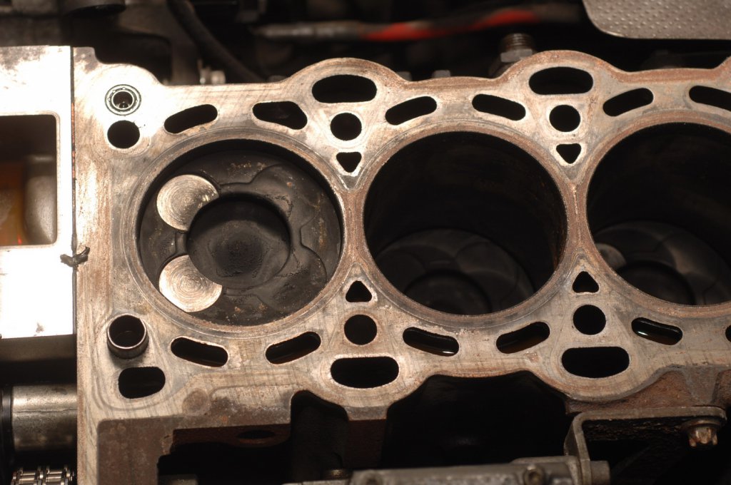

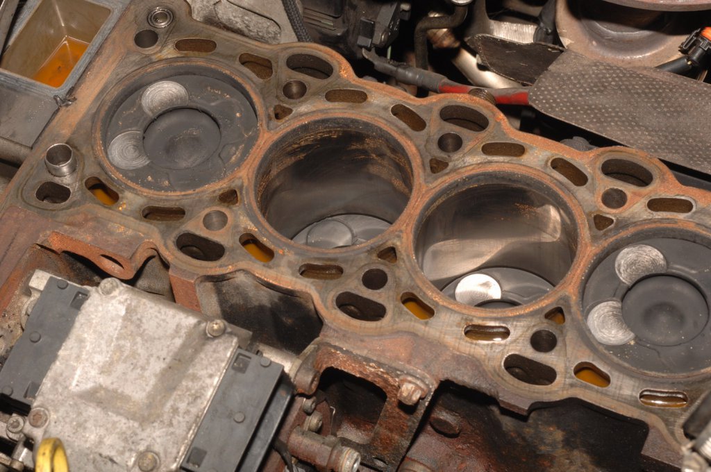

Der Motor: Hab kurz Bilder gemacht. Sieht aus, als hätten die Ventile auf die Kolben geschlagen, bei 3 von 4 Brennräumen finden sich diese je 2 erhellten Ventilabdrücke.
Es gibt für den TiD zwei verschieden dicke ZKD. Sieht mir so aus, als sei hier die dünnere von beiden verbaut worden... Das würde sich mit meiner Erfahrung decken, nach welcher der Motor zu Beginn "tackerte"...
Was meint Ihr?
das einzige was mich bei deinem bilder stört, ist das es nicht aussieht als ob die ventile aufschlagen. eher würden alle ventile und besonders die auslassventile bei zu dünner kopfdichtung aufschlagen.
Eher macht es den anschein als ob der diesel im ansaugtrackt ausser luft zusätzlich angereichert wurde, zB dauerhafte zusätzliche anreicherung durch eine kaltstart düse, die auskerbungen auf dem kolben sind mir zu sauber und haben zu wenig bis keine beschädigungen.
zB vielleicht ewig mit startpilot.
ich habe hier nicht alles zum thema gelesen, jedoch habe ich einen 2,2tid ausgebaut welcher ebenfals auf einen zyl hämmerte oder nageln. klapperte wie ein lagerschaden.........ich berichtete im forum........es war eine defekte einspritzdüse!!
vielleicht wurden bei dir falsche düsen verbaut?
Bis zum Rausbrechen der einen GK auf der BAB lief er geräuschunauffällig u. leistungsstark. Seit Montage des revidierten ZKs dann stärkeres Tackern (Werkstattmeister: "Das muss so, alles i.O.") bis hin zum unrunden Motorlauf am selbigen Tag!
E-Düsen wurden nicht geändert...
Es gibt insgesamt 3 ZKD für den 2.2 TID.Am häufigsten ist die Variante mit 2 Aussparungen verbaut.Bei Tausch dieser ist unbedingt wieder die Dichtung der selben Stärke zu verwenden,da es sonst zur mechanischen Überbelastung kommen kann...

Hey air-force, vielen Dank - das sind ja gute Infos! Ich wart jetzt das Gutachten ab, das muss bald eintreffen. Merkwürdig erscheint mir, warum 3 Brennräume deutliche Ventil-Abdrücke haben, ein Brennraum aber nicht...
