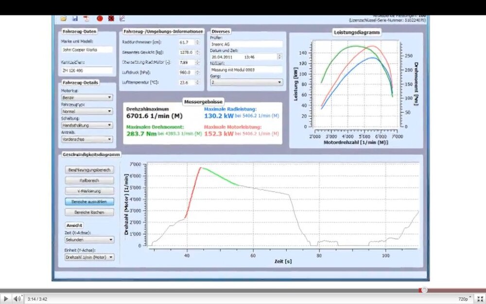

Wie fließt die aerodynamische Komponente ein? Oder wird die pauschal vernachlässigt?
Kein Problem.
Wir messen beim Beschleunigungsvorgang genau die Leistung, welche auf den Boden kommt (Radleistung). Fahrzeugspezifische Verlustfaktoren (z. B. Luftwiderstand, Rollwiderstand) fliessen dann beim anschliessenden Rollvorgang ins Messergebnis ein. Radleistung plus Verlustleistung = Motorleistung.
Ich habe übrigens soeben die Betriebsanleitung sowie den "Quick Step Guide" (Kurzversion) auf unserer Website integriert. Siehe www.insoric.com/service => Downloads.

Doch, doch. Insoric RealPower misst, was auf den Boden kommt und welche Leistung vom Motor in diesem bestimmten Gang gepowert wurde. Wenn man da 200 kW misst, dann leistete der Motor das auch (unter der Voraussetzung, dass man die wenigen manuellen Daten korrekt in der RealPower-Software eingetippt und die Messung entsprechend unserer Betriebsanleitung durchgeführt hat). Wenn man dann im 3. Gang auf der Autobahn (evtl. halt in Deutschland) 230 kW misst, dann stimmt das ebenfalls (wenn der Motor z. B. im 2. Gang elektronisch abriegelt, wie es bei einigen Autos der Fall ist).

Wenn ihr das Übersetzungsverhältnis Rad:Motor in der RealPower-Software eintippt, stimmt das Resultat 100%ig. Ansonsten gilt (wie auch beim Rollenprüfstand): Der menschliche Faktor trägt immer dazu bei, ob ein Ergebnis genau oder weniger genau ist. Der Vorteil von Insoric RealPower liegt auch in der einfachen Handhabung und in der Möglichkeit, Messungen wiederholt durchzuführen. Man gewinnt übrigens rasch Erfahrung beim Messen und kennt dann auch den Weg zum perfekten Resultat.
