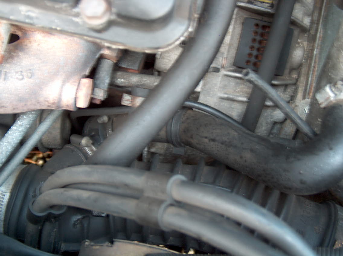

Mein 9000er 2,3 Turbo/Automatik Bj91 hat einen Schlauch verloren. Er kommt von einem Bypass-Ventil (?) und geht hoch in Richtung Drosselklappe. Ich finde beim besten Willen keinen Stutzen wo er hin könnte...
Der 9000er hat jetzt weniger Bums d.h. kein Turbo und das Bremsen geht auch schlechter ...
Habe mal ein Bild beigelegt. Vielleicht hat einer von den Profis einen Tip ?
mfg
Harald
Unterhalb der Drosselklappe befindet sich ein y- stück an das der schlauch dran muss ist etwas verszeckt !!!
Wenn es vom Bypass Ventil kommt, müßte es tatsächlich zu einem wießen Y-Stück gehen. Das versteckt sich schon mal gerne!!
