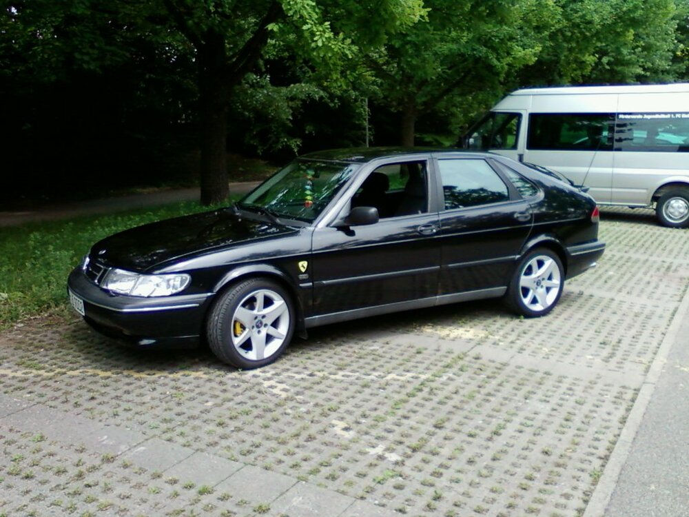

und den 900 II neben dem 9-5 SC behalten. Habs mit Frauchen durchgesprochen. Evtl muss ich den 900 II auf die hydraulische Kupplungsbetätigung umbauen, aber da wäre es mir wert.
Un ja, ist ja vom 931 bekannte Technik. Teile von einem solchen Schlachter besorgen, Nehmerzylinder neu und vermutlich ein neues Loch für die Hydraulikleitung in die Spritzwand. Der dickste Posten ist halt das Ausbauen des Getriebes.
So oder so. Der 900 bleibt. Wird allerhöchstens mal abgelöst von einem MX5 NA.
